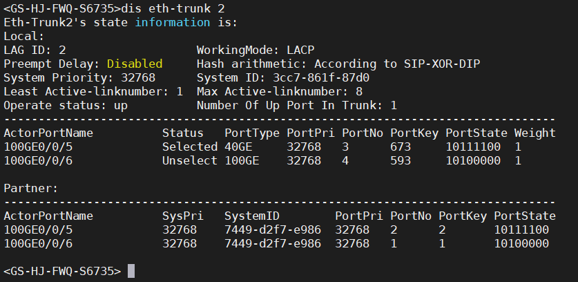

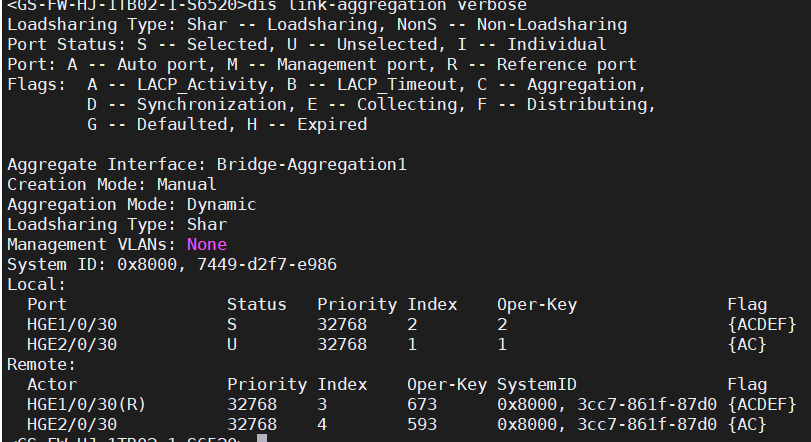

S6520X-30HF-EI对接华为设备,2个物理口就select了一个
2024-03-27提问
  • 0收藏,1354浏览
粉丝:2人 关注:0人
怎么选中的是40g的速率,是不是光模块接的不是同一速率的

粉丝:19人 关注:0人
速率不匹配,一个100G一个40G了
对呀,所以状态非都选中的呀
zhiliao_8h148y 发表时间:2024-03-27 更多>>
聚合的端口速率要一致是吧
zhiliao_z7nRLE 发表时间:2024-03-27
对呀,所以状态非都选中的呀
粉丝:1人 关注:1人
速率不一致
