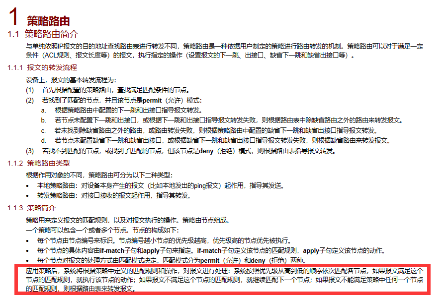

当策略路由中有多个节点,并且多个节点匹配多个ACL,当前节点10的ACL网段包括节点5的ACL网段时,当前流量在节点5失效了,是否还会往节点10过去?

应该是会的,原因是节点10的ACL网段包括节点5的ACL网段 这个匹配顺序是按照节点的优先级来进行的
