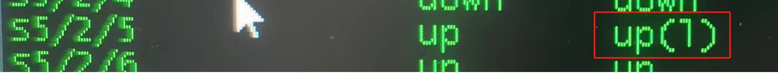

MSR6608路由器display ip interface br 查看有一接口协议(l)状态,是不是对端或中间某一位置物理环路了?

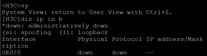

截全一下吧,看看上面有没有注释
是的

注释 (l): loopback
zhiliao_dUz2yG 发表时间:2024-03-27
是的
