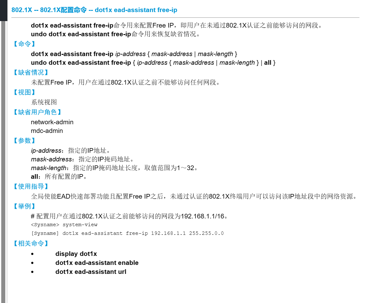

终端在做准入认证前可以访问某些业务Ip,请问这个在交换机上如何配置

答案在这,大哥们,都没明白我意思
