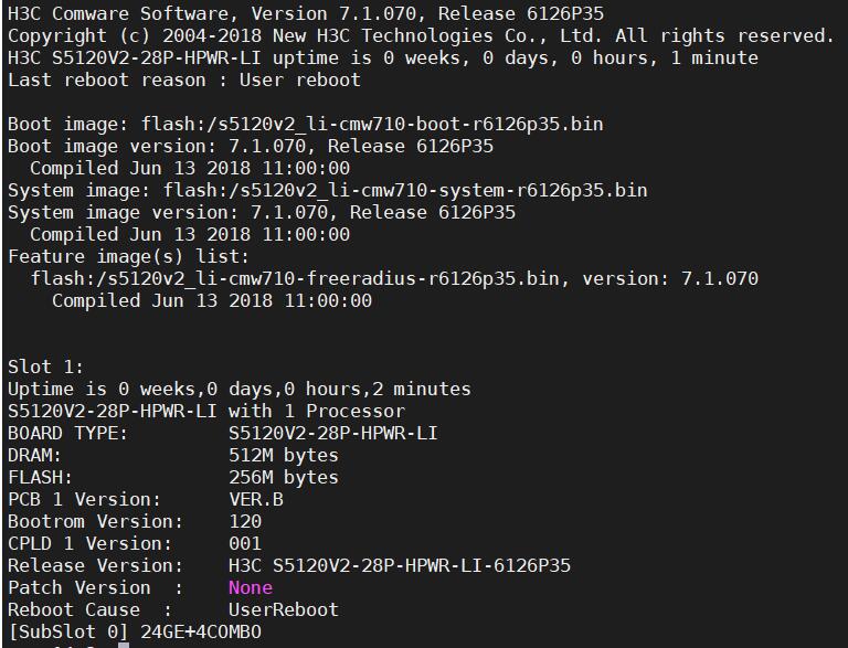

交换机型号为:H3C S5120V2-28P-HPWR-LI
版本:H3C Comware Software, Version 7.1.070, Release 6126P20
Bootrom Version:    120
从P20升级到了P35(因为 bootrom 限制了不能直接升级到更高版本)
已经升级到 H3C Comware Software, Version 7.1.070, Release 6126P35 ,但Bootrom 还是120
想升级后续版本,看说明书,Bootrom 要大于120才能继续升级。
问题,怎样升级这个 Bootrom ?

使用的 ipe 升级,boot-loader file flash:/S5120V2_LI-CMW710-R6126P35.ipe slot 1 main
空气外 发表时间:2024-03-27

升级之前是120,升级完毕后还是120 ,现在120,没法再升级了
空气外 发表时间:2024-03-27

升级到 Release 6349 ,要求 bootrom 在148以上,现在是120 ,不满足这个条件,不敢升级啊。
