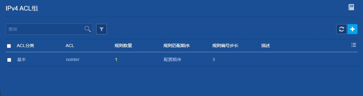

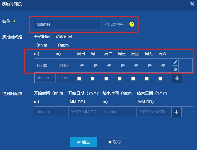

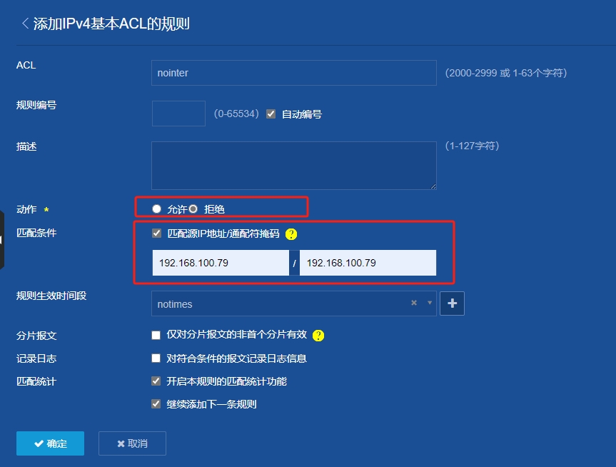

那我现在通过核心交换机 H3C S5560 核心交换机的ACL来限制
设置如下,我也不清楚是哪个地方不对,我现在测试192.168.100.79这个IP不允许访问外网,但不起作用

你这使用了基本的ACL
切换高级的ACL
像这种上网行为管理 acl 其实并不好控制 建议采购专门的上网行为控制

又没用调用到正确的地方
哪里不正确,麻烦解答下,我第一次用ACL
zhiliao_a709rs 发表时间:2024-03-28 更多>>

通配符掩码设置是正确的吗?
正确应该怎么设置
