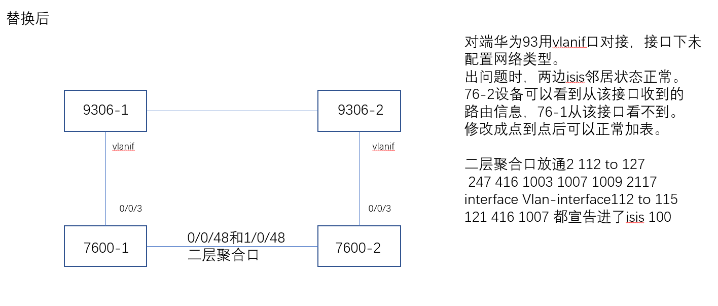

前段时间做了个一次替换,友商的9306替换成7600E-X。当晚的情况如图。出现的问题替换前的93-1为dis,替换后76-2为dis。两边互联地址分别为两段30位地址,ipv6地址为126位。
当晚的问题为上联93-2能和76-2建立isis的ipv4邻接关系并加表,但是76-1能和上行的93-1建立邻接关系,加不了路由表。后来在76-1和93-1上修改了网络类型为点到点以后正常。
分析发现76-2没有和93-1建立邻接关系,所以93-1无法给76-1传递路由信息,但是设备上能看到76-2和93-1建立了ipv6的邻接关系。请问下为什么76-2和93-1建立不了ipv4邻接关系却能建立ipv6的邻接关系。

1、76-1到93-1既然是点对点,不存在76-2和93-1的邻居才对呀
2、是否加表和配置组网有关,目前信息无法定位
建议还是先搞明白组网组网细节、设备配置和当时状态等信息进一步分析定位下吧
建议还是先搞清楚组网细节、业务逻辑等细节吧,如果复杂组网还是建议联系400热线或采购渠道H3C认证代理商由专业工程师定位处理。

是发现93-1和76-1建了邻居但是加不了表才改的点到点哈

想确认的问题是,在改点到点的网络类型前,76-2和93-1是有ipv6的邻居关系的,但是两个接口的地址不在一个段里,为什么这都可以建邻居关系的
