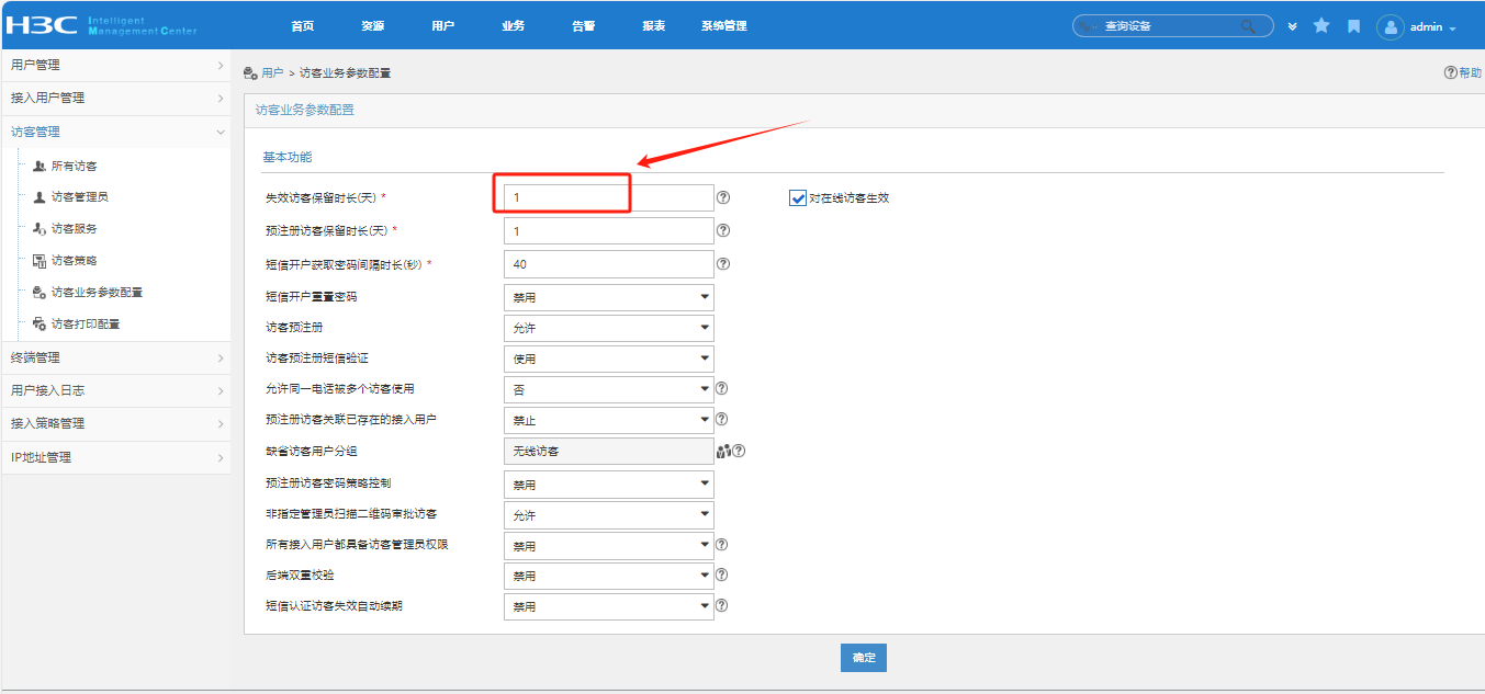

现场做了短信认证,目前访客账号失效时间是10小时,想实现需求:访客到达失效时间后立即或者很短时间内从系统上自动注销。
如图中短信业务参数配置:“失效访客保留时长”是0-365天,想知道参数0天是失效时间到达后立即注销还是永久不失效,我自己测试了一下设置0天账号失效后没有自动注销。想知道哪种配置可以达到目前需求:访客到达失效时间后立即或者很短时间内从系统上自动注销。
IMC PLAT 7.3
IMC EIA 7.3
当设置为0时,则失效的访客将在次日00:01注销。
对在线访客生效:不勾选该参数,当系统自动注销失效访客时,若该访客仍然在线则不予注销;勾选该参数,当系统自动注销失效访客时,若该访客仍然在线则先进行强制下线再予以注销。

你好,那有没有办法达到账号失效后立即注销,或者1小时内立即注销?因为我想实现的场景是账号失效后,这个访客如果短时间内或者第二天早上又过来时候重新短信认证上线。现在的情况是我设置的访客账号有效时长是10小时,有的账号过了有效时长以后他账号没有注销,但是他重新认证又认证不了,因为他账号已经超时了

这个老化时间只是能将账号从在线用户列表里清除,但是不能注销。访客认证通过后用户账号会存在于访客里,这个访客不管在不在线,账号都在这里,访客想在账号失效以后重新认证上线必须把账号从这个访客管理里注销掉才行,只要不注销,他就不能在失效以外的时间段重新上线

  • 失效访客保留时长:访客对应的帐号失效后,帐号被自动注销前在系统中保存的时长。超时后帐号将被自动注销。默认值为7,当设置为0时,则失效的访客将在次日00:01注销。
  • 对在线访客生效:不勾选该参数,当系统自动注销失效访客时,若该访客仍然在线则不予注销;勾选该参数,当系统自动注销失效访客时,若该访客仍然在线则先进行强制下线再予以注销。
