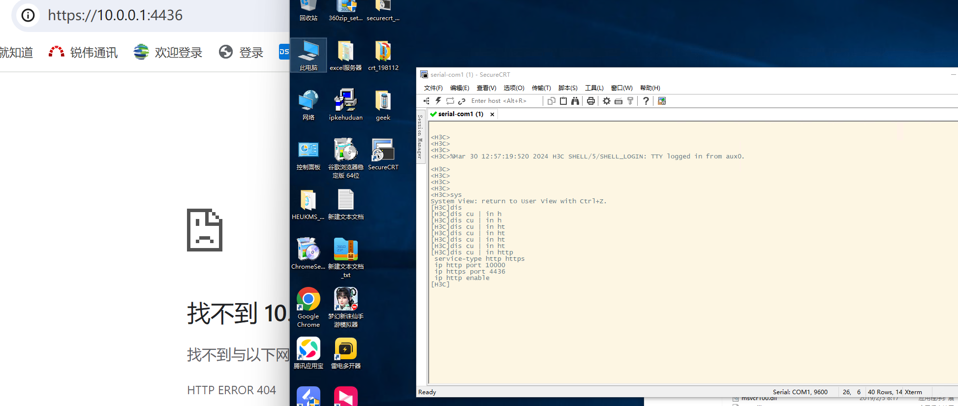

MSR36-10路由器改掉了https的443端口号,然后还没记下来,刷新忘记了,只记得http的端口号,现在web登录不上去了,然后其他ssh telnet端口都被我关闭了,请问一下还有什么办法能登录吗?

console接入  dis  cu就能看见了  或者  dis cu | in http

你好,我进去了console 查到了端口,但是我改了新的端口号还是进不去web界面,很是奇怪,我只是该了web的端口

要么通过从console 登录去改回来
ip https port 443
要么重启路由器,因为你没有保存,重启就恢复原来的了

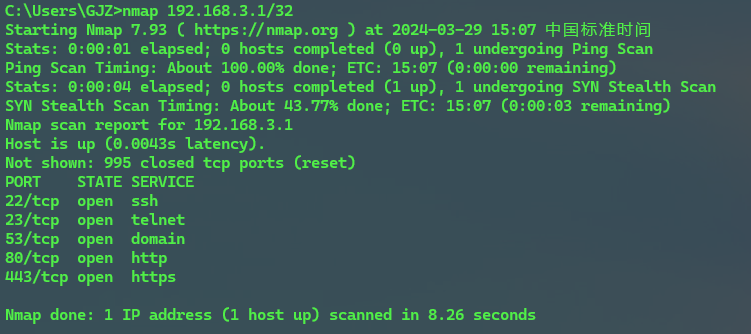

nmap 扫描一下即可
