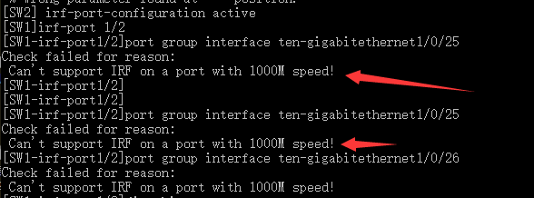

S5500 堆叠时提示  Can't support IRF on a port with 1000M speed!  怎么办, 我记千兆口也可以做堆叠的  ,之前就是用的两台时s5500 做的堆叠

不支持,不支持万兆口降低速率到千兆作为堆叠口。
另外是否支持千兆堆叠,与具体型号有关。确认下现场具体细节吧

必须要万兆口或万兆口以上
不支持
