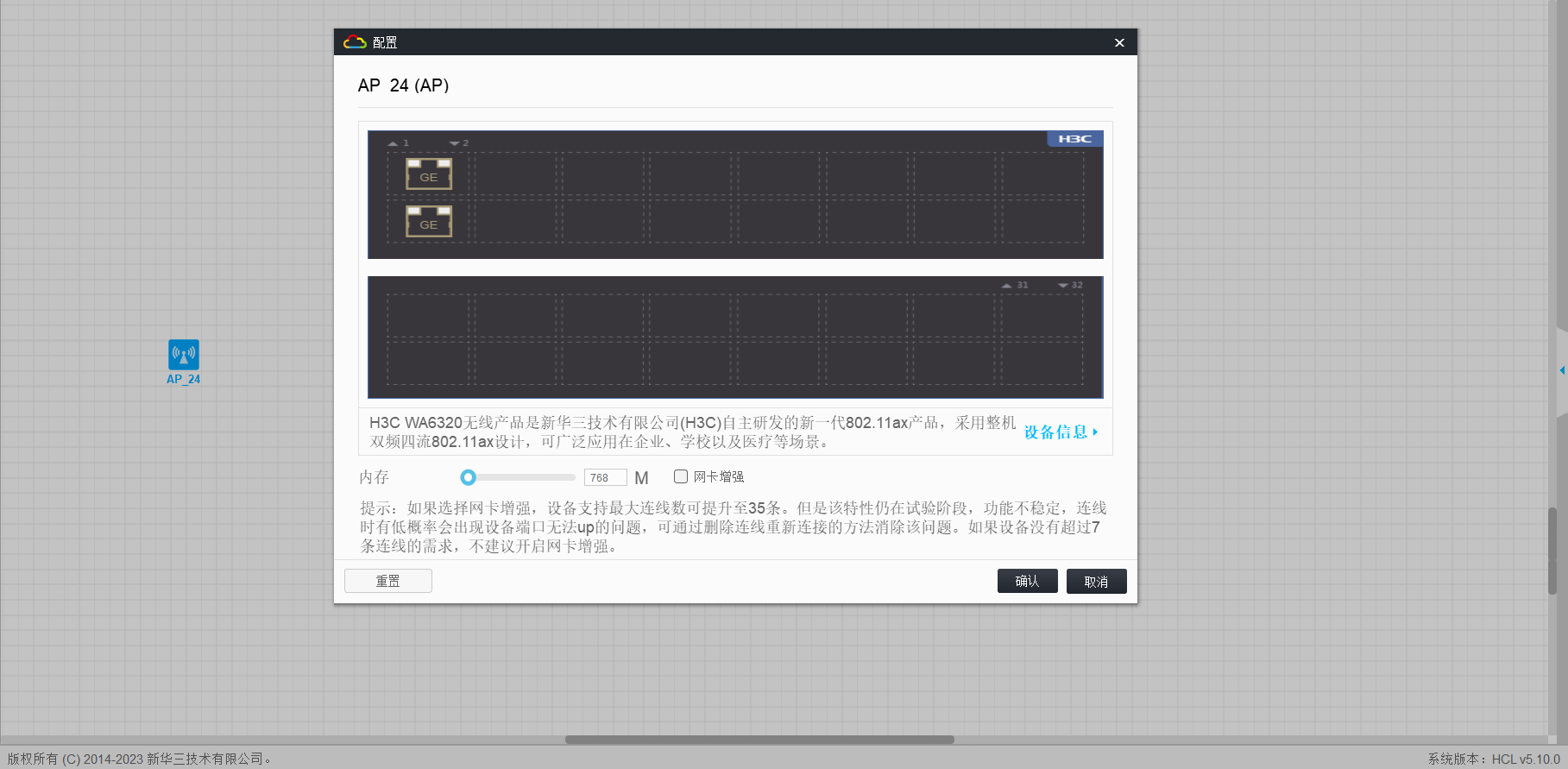

请问,H3Cv5.10.0的模拟器的WA6320版本的AP能配置胖(FAT)模式吗?,求该资料。

ap是瘦模式的,具体建议拿真机配置,切换cloud模式
实际设备需保证AP版本是R2442或E2442及以上版本,通过命令切换
<AP> system-view
[AP] probe
[AP-probe] ap-mode cloud
选择Y

您好,进入了Probe后没有ap-mode cloud 命令,该怎么办了,求助。

cloud需要手动敲,补全不了,模拟器如果不支持就需要用真机

不能,资料看FAT的手册就行

模拟器暂时还不支持fat模式
