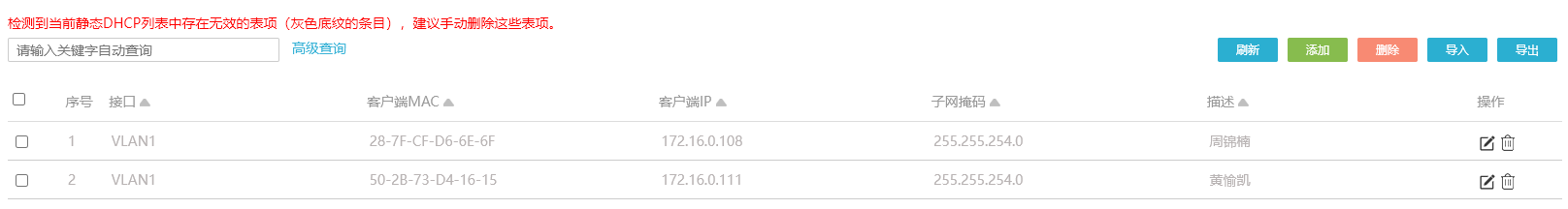

路由器上设置静态dhcp失效,网段是172.16.0.1/23,但是路由器显示静态dhcp列表失效
设备行啊后是:ER5200G3

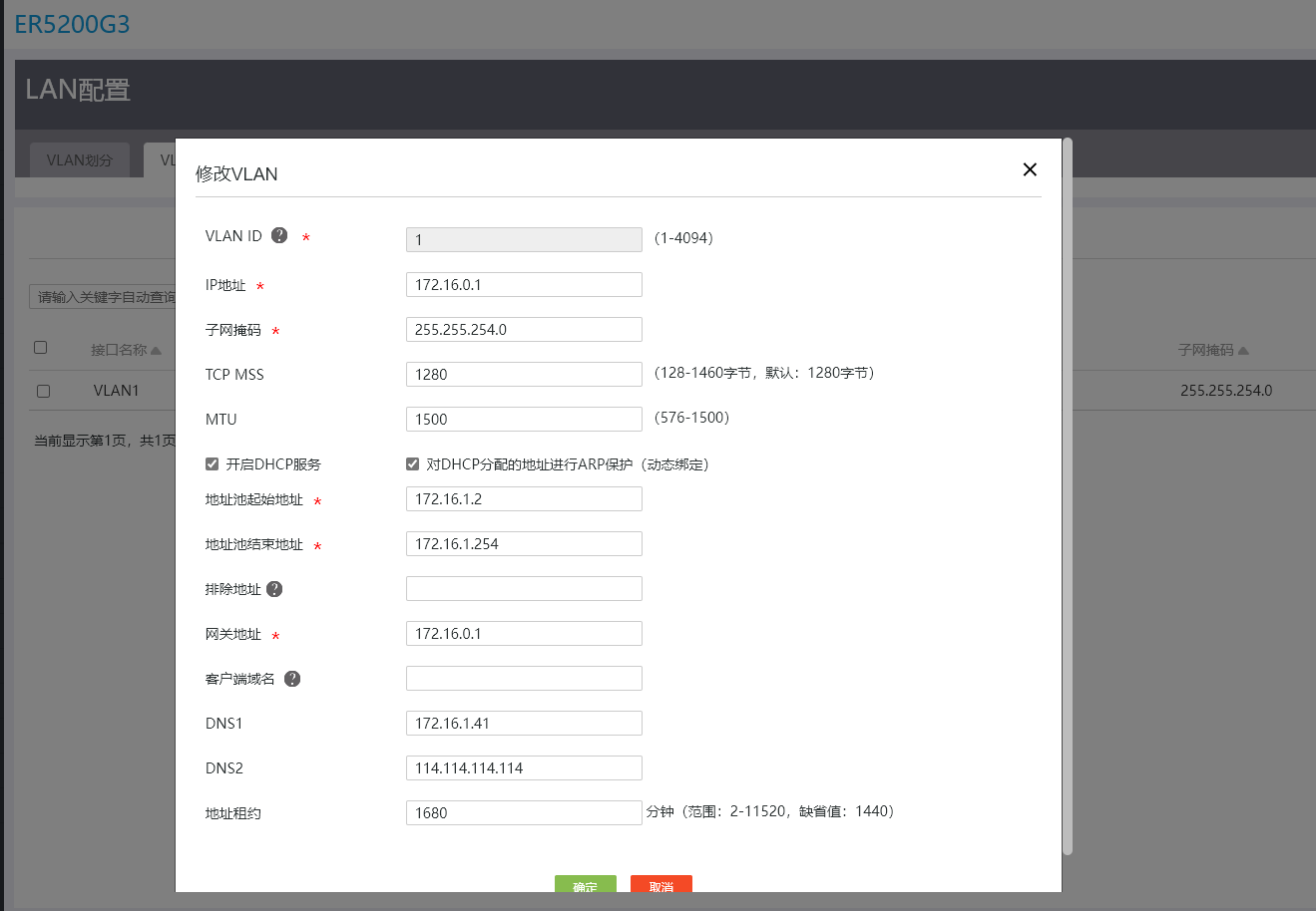

我知道,但是就是172.16.0.*这个范围对的静态dhcp设置不了 172.16.1.*这个范围的ip就可以

也试过了,还是显示无效的,而且是只有172.16.0.*这个网段的不能设置 但是172.16.1.*这个网段可以,路由器设置的网段是172.16.0.1/23

23位的0 和1是一个网段,
zhiliao_sEUyB 发表时间:2024-04-01
