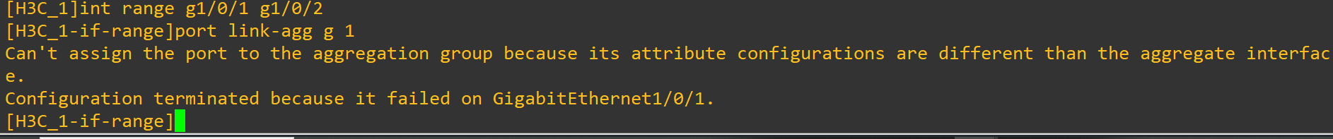

端口聚合提示:
无法将端口分配给聚合组,因为其属性配置与聚合接口不同。
接口GigabitEthernet1/0/1配置失败,导致配置终止。
应该怎么修改一下呢!

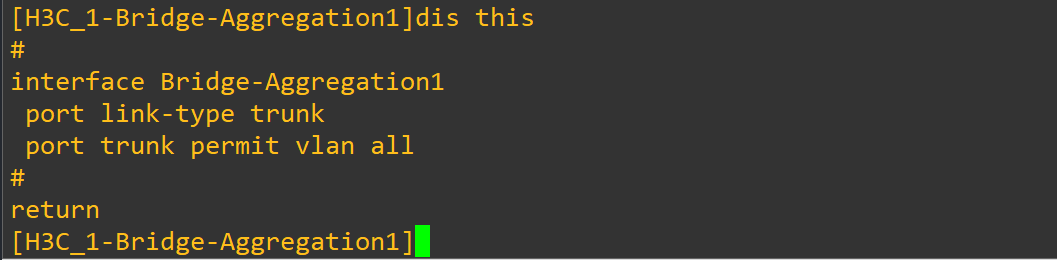

聚合接口配置:
将端口加入提示错误,这里动态和静态都试过了还是不行:
先清空接口配置
再加入聚合组
如果还不行
看下接口是二层口还是三层口,属性不一样,也不能加

没有其他关键配置的话 就把接口重置 重新配下看看
粉丝:1人 关注:14人
端口加入聚合组需要与聚合组配置相同
接口配置和聚合口配置不一致,接口default一下再加
粉丝:2人 关注:0人
将聚合组和接口下的配置先清掉,然后将接口加入聚合组后,在在聚合组里面进行配置
zhiliao_HQBuGN 知了小白
接交换机接口和配置的聚合接口,需要在同一个模式例如trunk、或是bridge模式要一致,才能加入聚合口,
也可以在接口在default恢复一下默认接口配置。
验证:dis link-agg verbose来查看聚合接口
