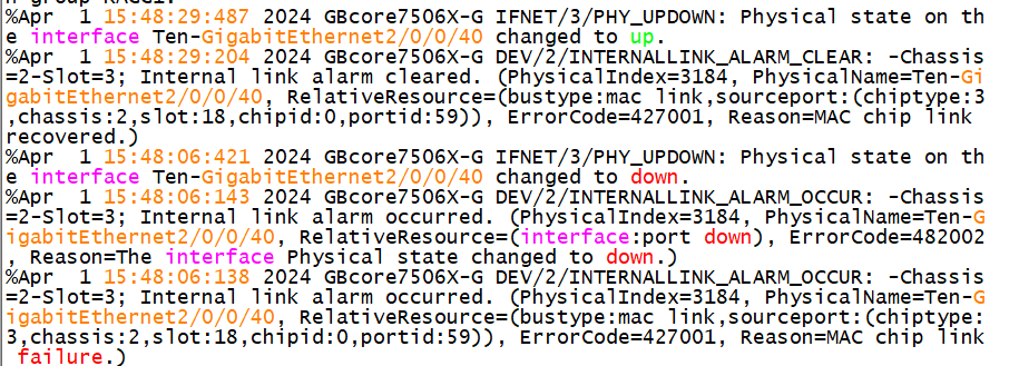

如题,有段时间接口频繁up down,查看到出如下日志:
这个故障正常吗?
联系400确认下,这样看应该就是链路问题,检查下
您好,链路不稳定导致的
检查光衰、光模块,光纤是否正常
