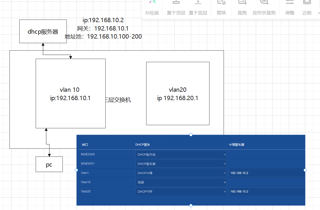

如图所示,在vlan10 里面有一台dhcp服务器,当pc接在vlan10端口上时,pc可以获取动态ip
但是pc接在vlan20端口上时,pc无法获取ip
如图所示,一般会在哪个地方配置有问题?

PC接到20的时候,没法二层去发送dhcp报文,可以PC接vlan10下部署中继,dhcp服务器ip部署在vlan20,分vlan10的地址

dhcp server没vlan 20信息呀
建议在仔细核对下组网细节、设备型号和相关设备配置和状态定位下吧
或者建议尝试
1、手工配置静态ip地址测试网络连通性还是dhcp服务问题
2、临时把三层交换机最为dhcp server来定位问题在哪
dhcp服务器接vlan10端口要配置成trunk?
接终端  或者网络设备三层接口的  接口模式,一般就是access模式就行了。

dhcp是一种应用层协议,中继的时候,它的报文里含有一个选项叫giaddr,会填上中继服务器的ip地址,dhcp服务器在收到这个报文后,如果有和这个giaddr在一个网段的地址池(作用域)的话,就会分配一个ip给客户端,如果没有相匹配的,就会不作回应。你的dhcp服务器没有相对应的地址池。

很明显 没有该地址池 无法获取
