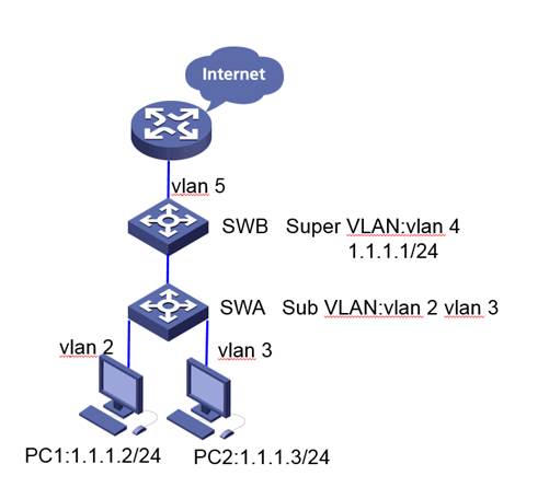

某公司拥有多个部门并且属于同一个网段,为了提升业务安全性,将不同部门的终端划分到不同的VLAN中。
1、 实现不同VLAN之间的终端可以互访并且可以访问互联网。
2、 实现不同VLAN之间的终端禁止互访但是可以访问互联网。
2 组网图

#在SWB上配置Super VLAN 4,其关联的Sub VLAN为VLAN 2、VLAN 3。
[SWB]vlan 4   //创建vlan4
[SWB-vlan4]supervlan   //配置vlan4为supervlan
[SWB-vlan4]subvlan 2 to 3   //建立supervlan4和sub vlan2、3的映射关系
[SWB-vlan4]quit   //退出当前视图
#配置vlan 4的接口IP地址为1.1.1.1/24,开启设备的本地代理功能。
[SWB]int vlan 4   //进入vlan4虚接口
[SWB-Vlan-interface4]ip add 1.1.1.1 24   //配置IP地址为1.1.1.1,掩码为24位
[SWB-Vlan-interface4]local-proxy-arp enable   //开启本地代理ARP功能
[SWB-Vlan-interface4]quit   //退出当前视图

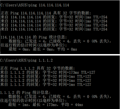

#PC1配置1.1.1.2/24接SWA的G1/0/2口,PC2配置1.1.1.3/24接SWA的G1/0/3口。此时两个终端都可以访问114.114.114.114,也可以互访。下面是PC2上的测试结果。
#如果要实现vlan2和vlan3下终端禁止互访又能访问114.114.114.114,关闭设备本地代理功能即可。
