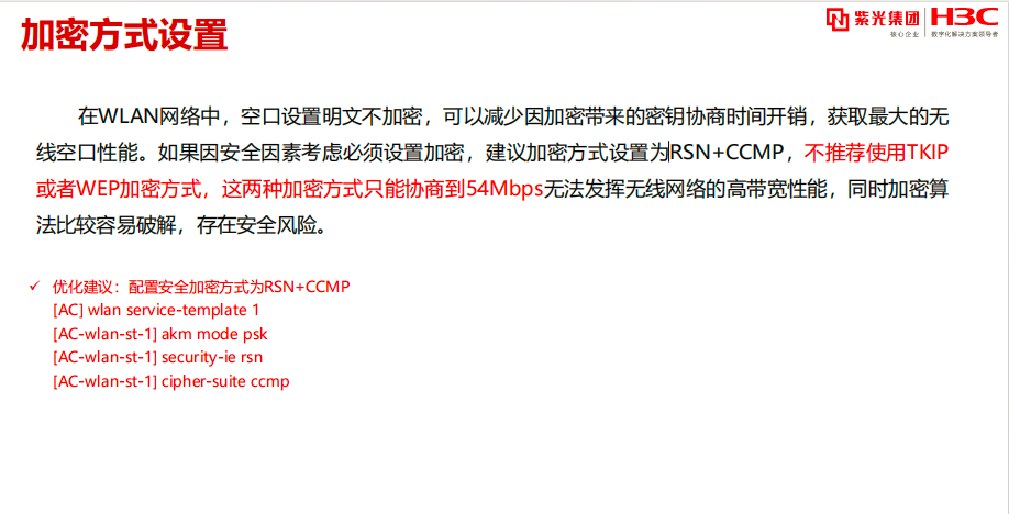

您好,调试建议
wlan service-template abc
ssid Zhongliang
client forwarding-location ap
akm mode psk
preshared-key pass-phrase cipher $c$3$ea3bIVg76xYmaAEse/MgEKCAIcyHo5hr2ZwvxvEP
删除 cipher-suite tkip
增加 cipher-suite ccmp
security-ie rsn
删除 security-ie wpa
service-template enable
粉丝:45人 关注:3人
看了你的配置了、你的服务模板 下还有tkip 的加密方式、把这个删掉哦、
tkip  不仅不安全,而且和终端的协商速率最高只能达到54Mbps ;
服务模板下的加密方式
ccmp
rsn
即可;
你的测试图片,笔记本和ap之间的协商速率只有54Mbps 、上面都建议你了,你怎么不改呢;

这个tkip给的协商速率最高只有54M
