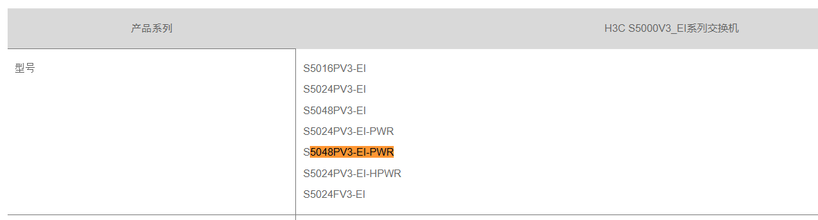

我看了好多版本都是pv2的,没有pv3的 后面也不是什么pwr的型号
看下评论区我发的 点进去Ctrl + F搜索一下 型号是正确的v3
沉鱼落雁_解决问题看主页 发表时间:2024-04-02 更多>>
https://www.h3c.com/cn/d_202301/1763247_30005_40.htm
