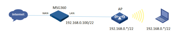

当AP的管理地址与AC的LAN口地址在同一个网段时,我们称之为二层注册。本案例介绍如何通过WEB管理页面给MSG系列产品配置AP二层注册、无线加密,同时使用WAC360给下联的AP和无线客户端分配192.168.0.0/22的地址。
需要使用网线将PC和其中一个LAN口互联,PC配置同网段地址后,使用设备默认地址登录设备管理页面。

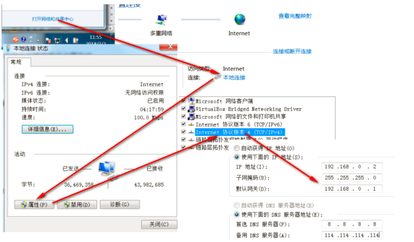

#设备默认的管理地址为192.168.0.100/22,并默认开启DHCP功能。可以将电脑直连设备LAN口获取地址,然后登录设备WEB管理页面。也可以手动给电脑配置地址,方法参考如下:将电脑设置为192.168.0.2/22地址后连接设备LAN口登录设备。IP地址配置方法:点击右下角电脑图标 >选择“打开网络和共享中心”。

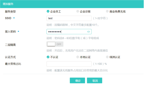

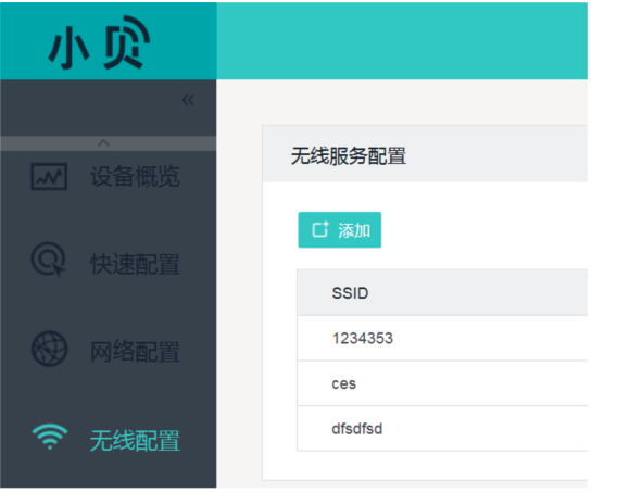

#选择“无线配置”>“无线服务配置”>“添加”中新增无线服务。设置无线SSID名称为“test”。并开启服务模板。
