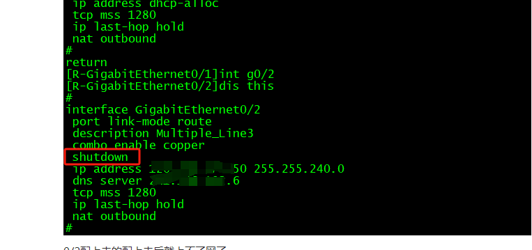

配上第三条带宽上不了网,配置如下

0/2配上去的配上去后就上不了网了,

线路3,gi0/2接口是shutdown的
就是配上后影响上网才关的

哦哦,我看错了不好意思,你是说2口配置上,然后这个线路无法使用起来对把,无法上网,我看下你路由表怎么写的

我大概知道为什么了,你把2接口的nat out 这条删除,然后把接口开启开,看看还会不会断网,先不考虑2口能不能用
