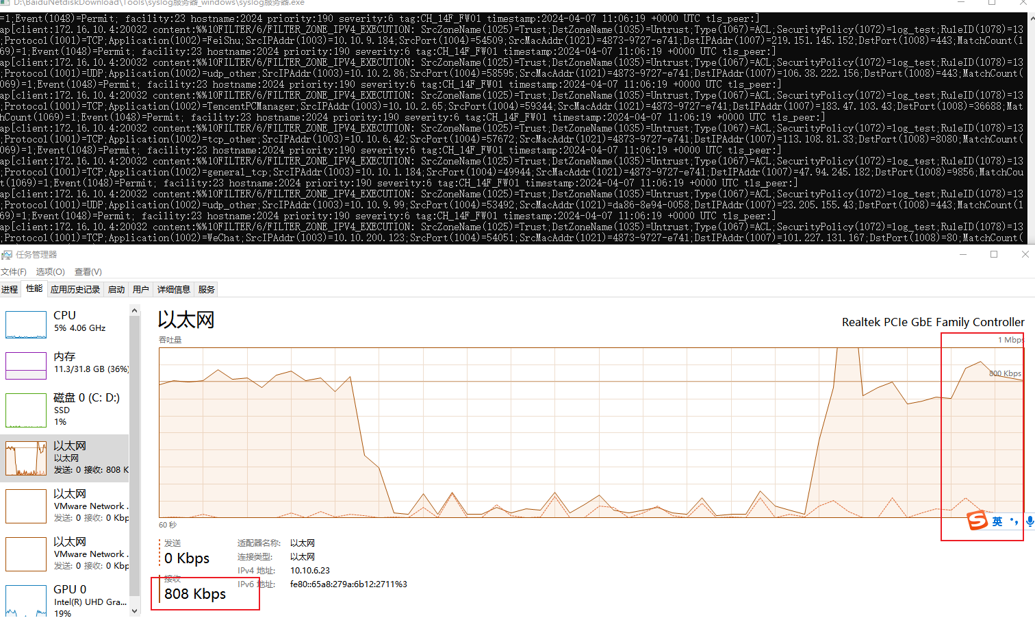

设备型号:F1000-AI-35
问题类型:日志外发问题
问题:
1.使用命令aspf log sending-realtime enable开启实时转发后,在日志服务器上查看还是有5分钟的延迟
2.日志的记录不全(使用tcping去测试外网端口,然后在日志文件中进行查询,有时候有记录,有时候没有记录)
其他信息:
1.在syslog服务器上查看该日志文件,文件大小以60K+/S的速度增加
2.日志服务器可用内存1.31G,cpu可用92%
2.网路带宽使用不高
3.防火墙资源利用率,cpu为58%,内存74%,Flash13%
4.防火墙软件版本:Version 7.1.064, Release 8860P1211

20240407更新
把安全策略的源ip配置成一个ip时,日志的记录是实时的
把安全策略的源ip配置成一个/24的网段时,日志的记录延迟2分钟的
可以大致判断问题是
1.防火墙的日志量太多,导致信息堆积,发送延迟
2.日志服务器接收或写入的性能不够(网络使用量及硬盘IO明显没到瓶颈)
把安全策略的源ip配置成一个/24的网段之后,开启日志记录后立即关闭日志记录,
观察到日志服务器在接下来的2分钟内还有收到数据,大致可以判断是防火墙的日志瞬时发送瓶颈导致的
