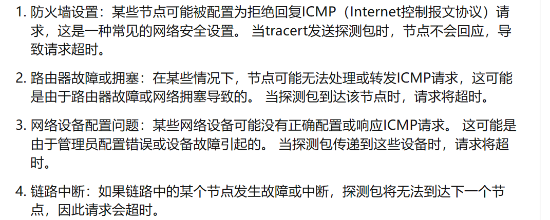

超时(request timed out)通常意味着在跟踪过程中某些节点无法响应。以下是可能导致超时的原因:
  1. 网络连接问题:超时可能是由于网络连接不稳定或网络质量较差导致的。您可以尝试重新连接网络或联系网络服务提供商进行咨询和排查。
  2. 防火墙或路由器设置:某些节点设备(如网络设备路由器、服务器等)可能设置了安全规则,禁止响应 ICMP 协议,从而导致超时。
  3. 网络拥塞:某些节点的网络可能拥塞,导致延时过大,无法及时响应。
如果您遇到超时问题,您可以尝试使用 -d 参数来加快跟踪速度,但请注意,这将不会解析网络中路由器的名称。
请注意,这里的解释仅为一般性指导,具体情况可能因网络环境和路由器设置而异。123
您好,参考
