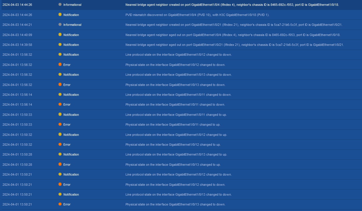

华三5850交换机日志报错,这是哪的问题,怎么解决?

从反馈的信息来看,主要是接口UP DOWN的日志和LLDP协议发邻居的日志,以下是排查要点,请参考:
1、检查物理链路是否有问题。
2、检查接口、模块是否有问题。
3、检查是否有可能存在环路。
粉丝:9人 关注:6人
这个是接口震荡的日志,检查下物理线缆,若是光口检查下光模块和光纤
强哥来了 知了小白
谢谢,我试试!
检查下链路问题
