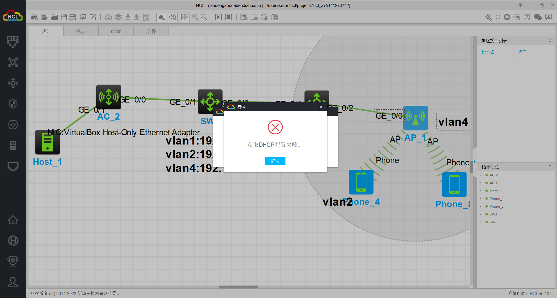

HCL模拟器AC三层旁挂+本地转发,终端获取不到地址
2024-04-05提问
  • 0收藏,2923浏览
三层注册没问题,终端正常获取到IP地址。
但加上本地转发配置后终端始终获取不到。

终端无法获取到地址,以下是排查要点,请参考:
1、检查终端的VLAN是否已透传到位。
2、检查服务模板是否联动了终端的VLAN。
3、检查AC调用AP的配置中是否联动了终端的VLAN。
4、由于是本地转发,在服务模板中修改模式为ap转发的,并联动终端的VLAN。
5、由于是本地转发,需要单独写map脚本并通过AC下发到AP上,或者登录AP配置,主要是创建终端接入的VLAN,并在上行接口trunk出去。

已经解决了,谢谢各位的回答,是因为连接AP的交换机端口未配置trunk口,放通相应vlan和配置pvid后完美解决l

集中转发的话是终端和AC间建立隧道来拿地址的,用本地转发需要保证中间链路的连通性,配个同网段地址看下能不能通,如果不通就是中间链路没放通vlan,如果通的话可能是模拟器问题
您好,看下是否透传vlan没有配置
是不是需要配置DHCP  option
检查下接口的配置
