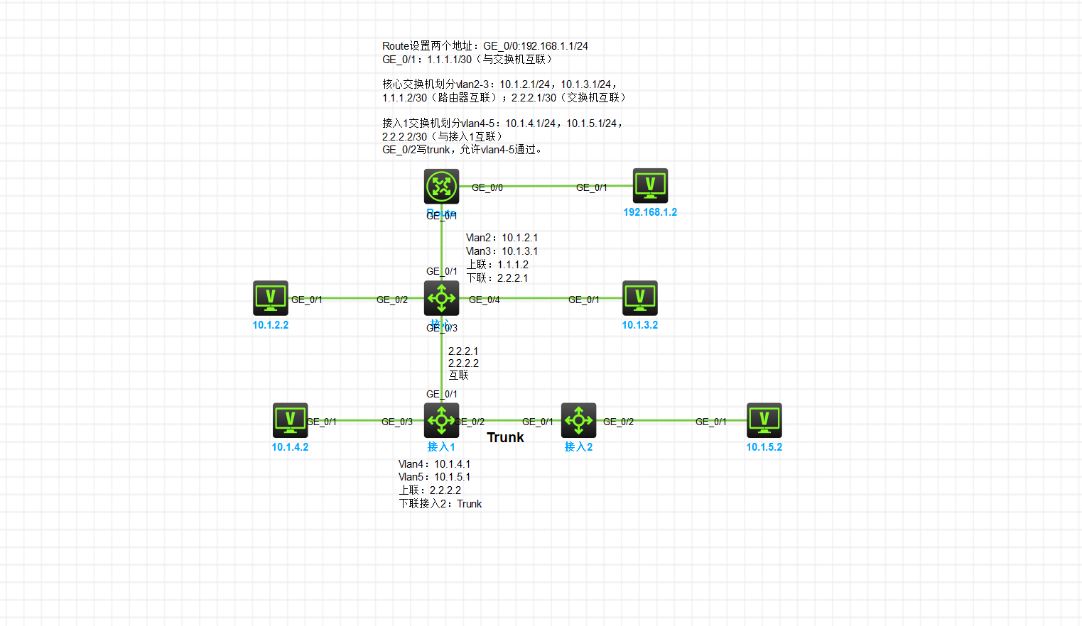

关于trunk交换机设置管理地址的疑问。

具体可参见拓扑图。
route到核心是使用的互联地址:1.1.1.1-1.1.1.2,核心到接入1使用的也是互联地址:2.2.2.1-2.2.2.2,接入2到接入1是写的trunk,现在就是想请教下接入2的管理地址怎么写呢?谢谢!
一般建议单独的网段做管理
接入1和接入2新建一个VLAN 做管理地址,中间链路 trunk  放行2-4094 ,
另外管理地址不建议用30位的  除非是两个企业两端对接,一个企业内网建议使用同一个VLAN,做管理地址

您好,按您的方法试了,还是不行。创建了vlan100 接入1地址10.10.10.1/24;接入2创建vlan100,地址10.10.10.2/24,trunk允许vlan100通过,还是ping不同。
