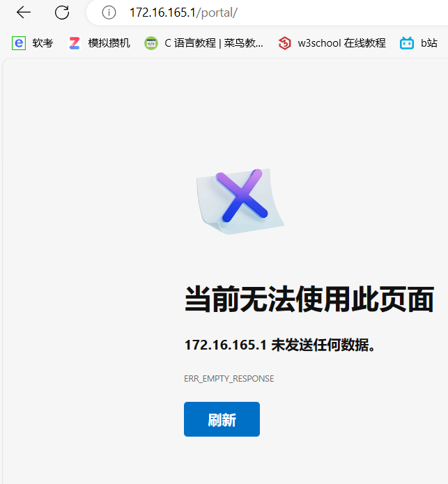

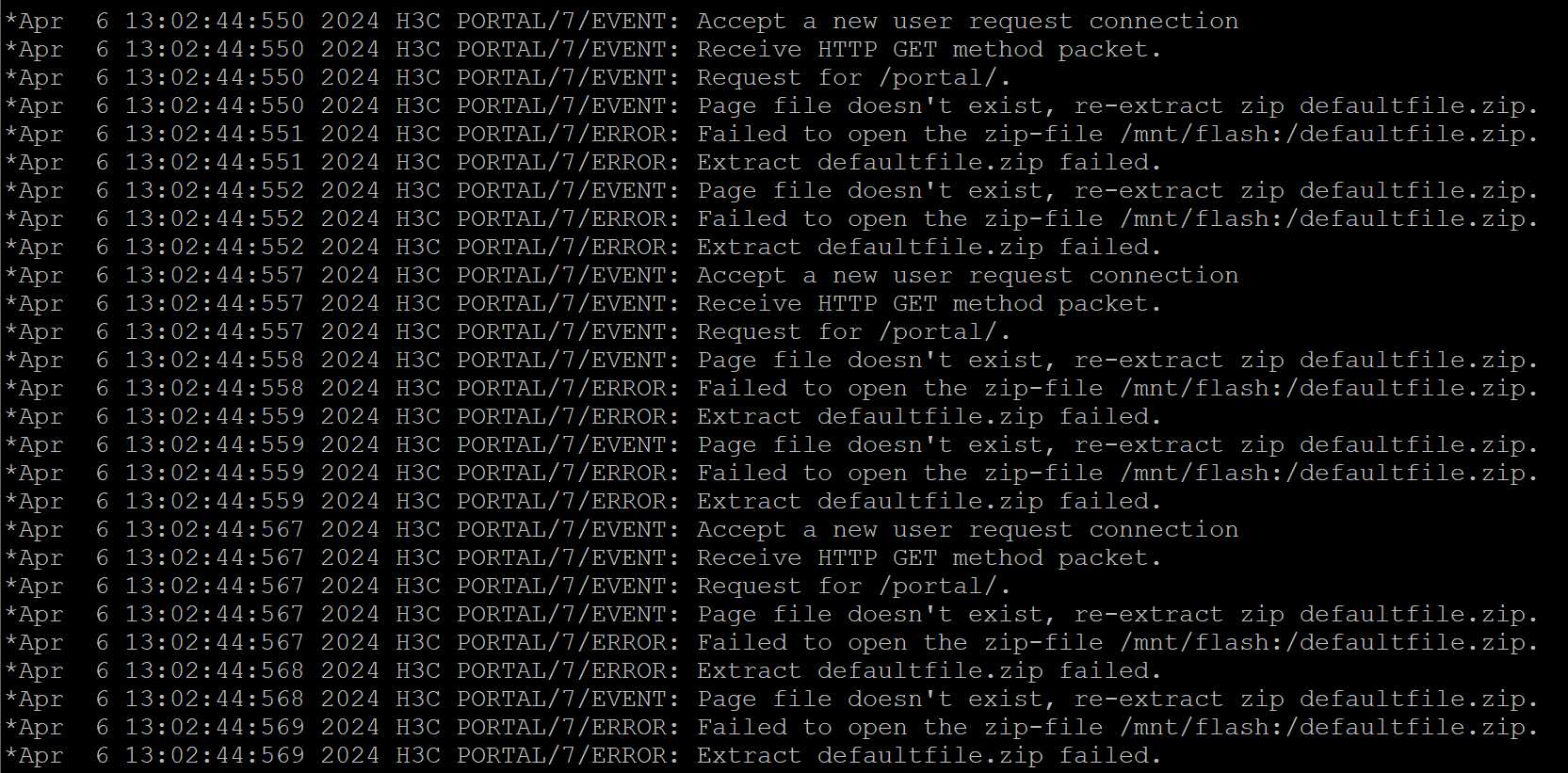

交换机做portal本地认证,配置好后浏览器地址栏随便输入一个ip地址(1.1.1.1),已经重定向到172.16.165.1/portal页面了,但是就是加载不到认证页面。debug发现是defaultfile.zip文件不存在。
求大佬解答模拟器交换机是否存在这个defaultfile.zip文件
default-logon-page defaultfile.zip这条命令可以不用配置,设备默认页面会调用defaultfile.zi这个名字的文件,此文件为设备自带文件。具体文件名与设备型号有关,可dir看设备中具体文件名而定

导入一个defaultfile.zip文件就行了

模拟器没有,不支持。

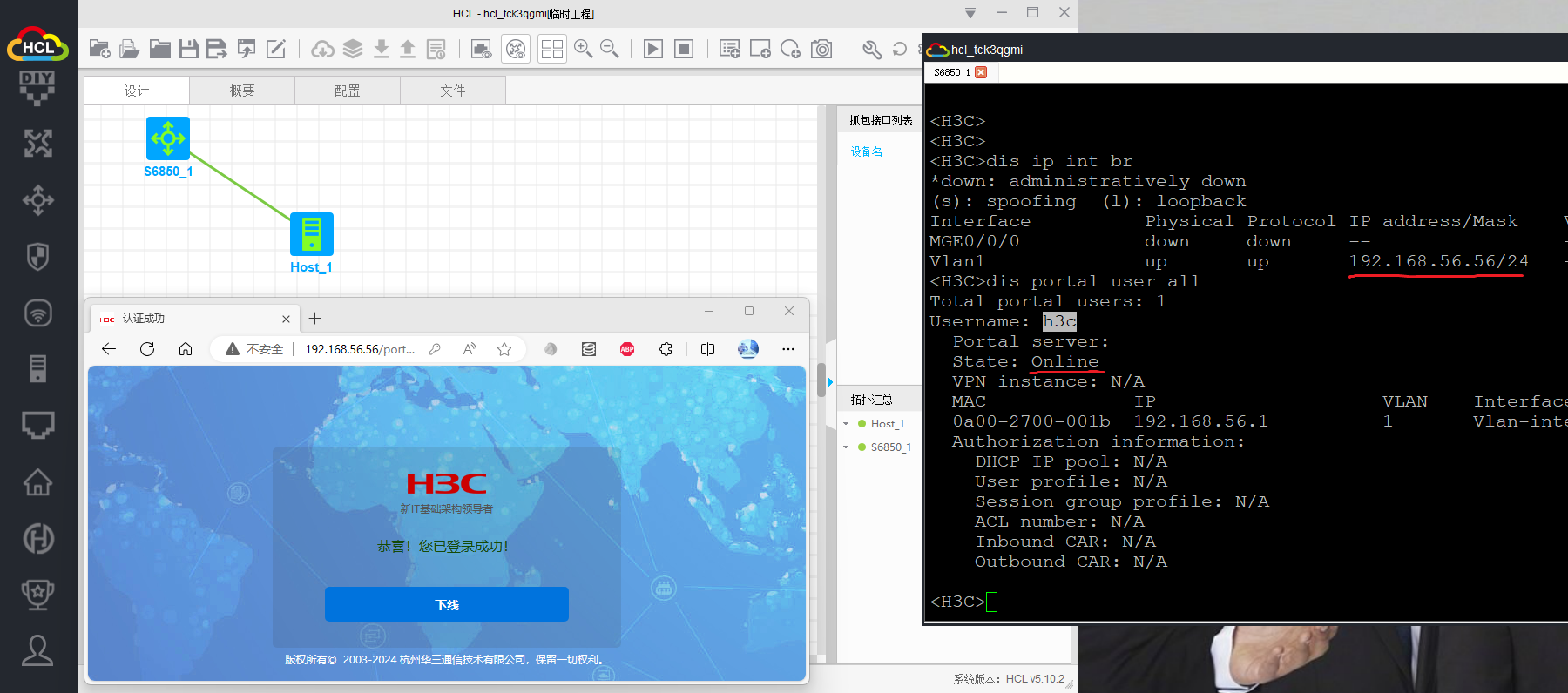

实机测试吧
华三模拟器bug不断,在同一个区域网下面 都不能访问设备的web界面,就别想认证了
