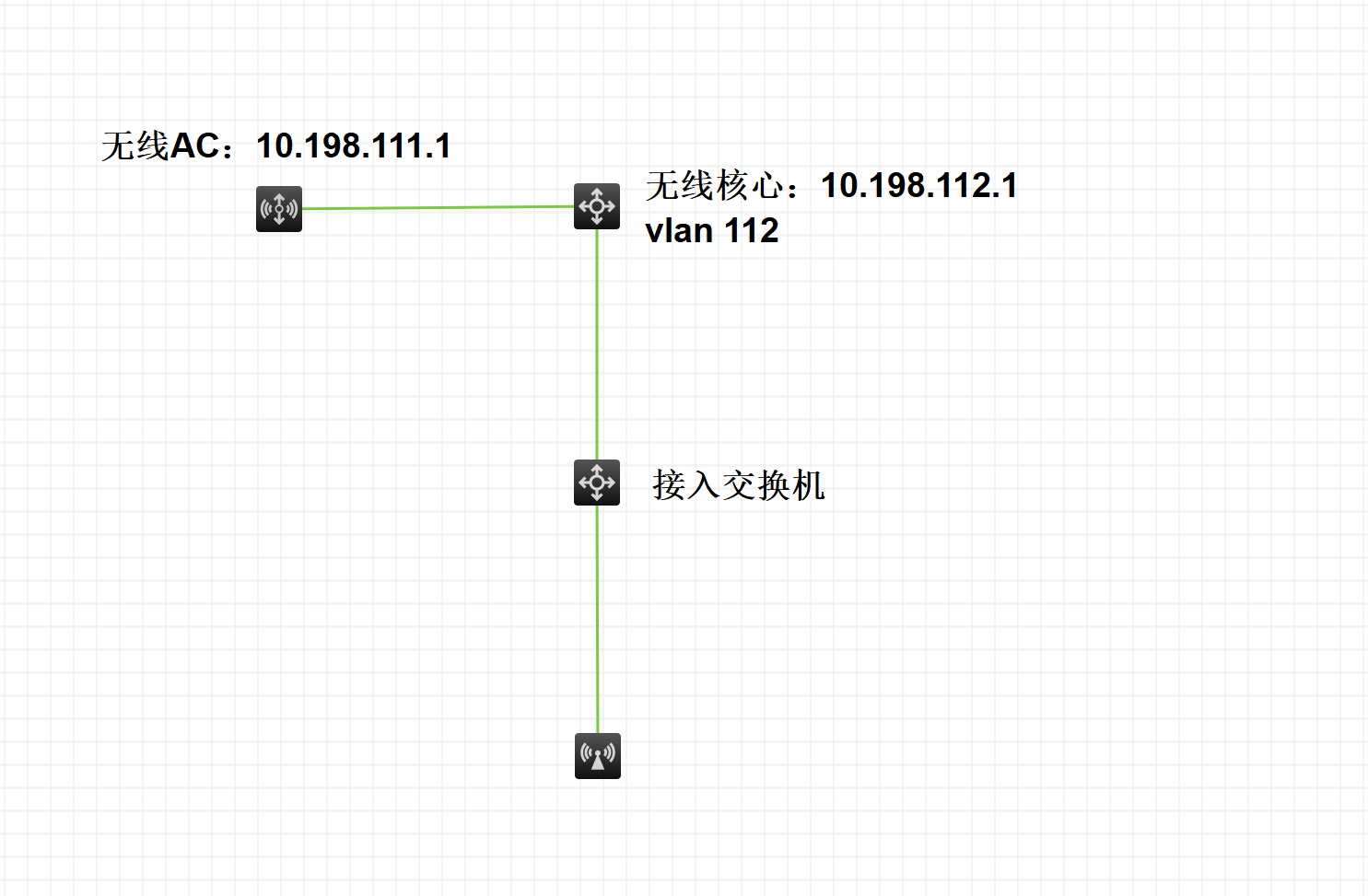

1 组网图如下。

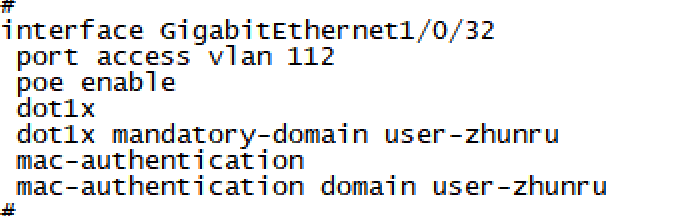

2 接入交换机接口配置(删除接口认证也不能上线)。

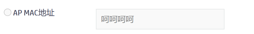

4 AC上添加了SN码后MAC地址显示如下。

1 组网图

4 AC WEB界面 我添加了SN码,但是离线的AP MAC显示都如下。
您好,(1)     进入系统视图。
(2)     创建手工AP,并进入AP视图。
¡     创建手工物理AP。
wlan ap ap-name [ model model-name ]
¡     创建手工虚拟AP。
wlan virtual-ap ap-name [ model model-name ]
创建AP时,需要输入型号名称。
(3)     配置AP的序列号或MAC地址。
¡     配置AP的序列号。
serial-id serial-id
¡     配置AP的MAC地址。
mac-address mac-address
缺省情况下,未配置AP的序列号和MAC地址。
认证去掉试试
和这个认证没关系,是配置没配好  如果是模拟器  可能是bug
可通过以下命令查询  上线失败原因
1.1.28 display wlan ap statistics association-failure-record
