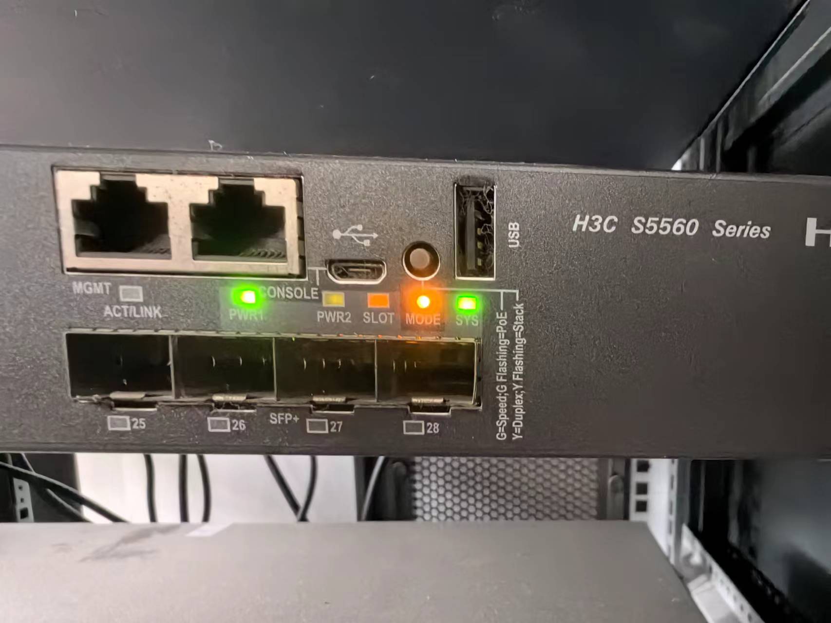

H3c S5560的mode键的作用是啥?
2024-04-07提问
  • 0收藏,9889浏览
adds 一段
按一下,有的接口灯灭了,再按上,有的接口灯亮了。这个mode键有啥作用?

H3c S5560的mode键在把接口灯切换为限制模式和显示模式。限制模式下,接口灯可以根据设备所属的堆叠成员编号显示成员的状态,如果是1号口,那么就表示这个设备是slot1。而显示模式下,接口灯则可以显示该接口的状态,如果接口UP,那么指示灯就亮着。

显示内容不同而已,不影响业务。

对业务没影响,不同的指示灯的含义不同

模式切换
在指示灯未损坏的情况下,若设备的前面板有端口状态指示灯模式切换按钮(MODE按钮),则有以下可能:
·     设备是PoE机型
¡     当端口模式指示灯呈绿色闪烁状态时,此时设备的端口处于PoE模式。在这种模式下,若设备端口未使能PoE功能,端口的指示灯是不亮的。
¡     当端口模式指示灯呈黄色闪烁状态时,此时设备的端口处于IRF模式。在这种模式下,端口状态指示灯绿色常亮表示设备的成员编号,其他灯灭。
·     设备是非PoE机型
粉丝:3人 关注:0人
指示灯的显示方式,默认为接口指示灯,即接口UP后,对应的接口指示灯亮。另一种为堆叠号指示灯,即在堆叠时,1口指示灯亮表示此交换机的堆叠ID为1。
端口模式指示灯
为了使用户通过交换机各类型端口的“端口状态指示灯”能够获取更多的设备信息,S5560-EI系列交换机(S5560-54QS-EI除外)的同一个“端口状态指示灯”可以从不同的角度详细显示端口的工作状态。
·            “端口模式指示灯”是用来告知用户,当前各种类型端口的“端口状态指示灯”具体显示的是何种类型的信息。
·            通过“端口状态指示灯模式切换按钮”可调整“端口模式指示灯”的显示状态,从而达到最终控制“端口状态指示灯”显示信息的目的。

Mode
绿色常亮
端口状态指示灯指示端口速率
绿色闪烁(仅S5560-30C-PWR-EI及S5560-54C-PWR-EI支持)
端口状态指示灯指示端口PoE供电情况
黄色闪烁
端口状态指示灯指示设备的IRF成员编号,例如设备IRF成员编号为5,则编号为1~5的端口状态指示灯绿色常亮
我的交换机型号是S5560X-30C-PWR-EI,目前Mode灯显示绿色闪烁,但AP接口的灯均不亮,且AP不上线,这个是硬件有问题了吗?
