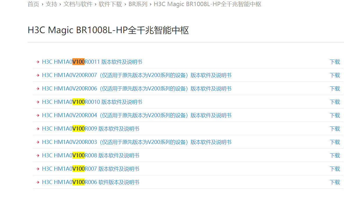

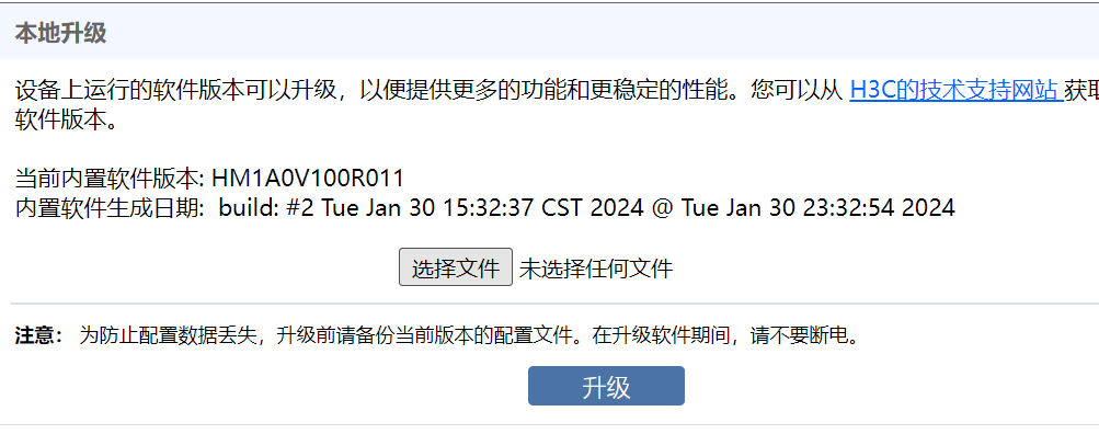

升级时选择的固件错了,然后提示上传的文件太大,怎么解决,
这个型号有两个版本  v100和v200  然后v100的话  你这个已经是最新的了  不用升级了

我应该升级标题的版本,然后现在AP已经分配了IP,但没有上线提示

您好,可以删除旧版本,然后升级新版本

重新上传就行
