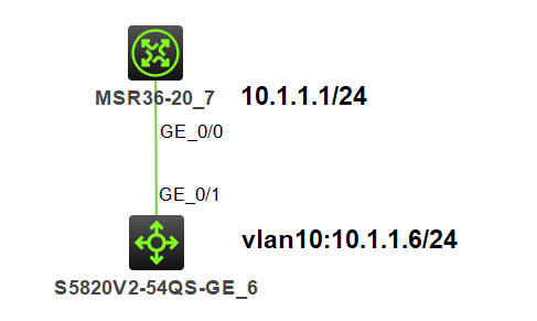

如上图,S6的0/1配置access 可以互通,但是改为trunk或者hybrid(untagged了)也无法互通。
(1)有大佬,从报文转发层面(打tag,undotag等)讲以下这为什么不通吗?
发包:需要剥离标签  也就是untag
收包:需要打标签,也就是tag
这些可以做到的是PVID  也就是说,交换机这端  不管trunk还是hybrid 只要PVID是 vlan 10就可以互通了

Q1、从报文转发层面(打tag,undotag等)讲下这为什么不通吗?
A1、交换机G1/0/1接口配置成access,发出数据帧的时候不会携带vlan-tag,路由器可以正常处理,所以能通
交换机G1/0/1接口配置成trunk,发出数据帧的时候会携带vlan-tag,路由器无法正常处理,所以不能通;
通过命令port trunk pvid vlan 10修改接口PVID,这样trunk接口发送vlan10的数据帧时会剥离vlan-tag,路由器可以正常处理,能通
hybrid接口也是同理
Q2、如果拓扑为:路由器——交换机——PC,PC配置静态地址,网关在路由器上,交换机为二层交换机,这个怎么实现PC访问网关?是不是还需要什么配置
A2、把交换机当作傻瓜交换机即可,也就是无需任何配置就可以通
