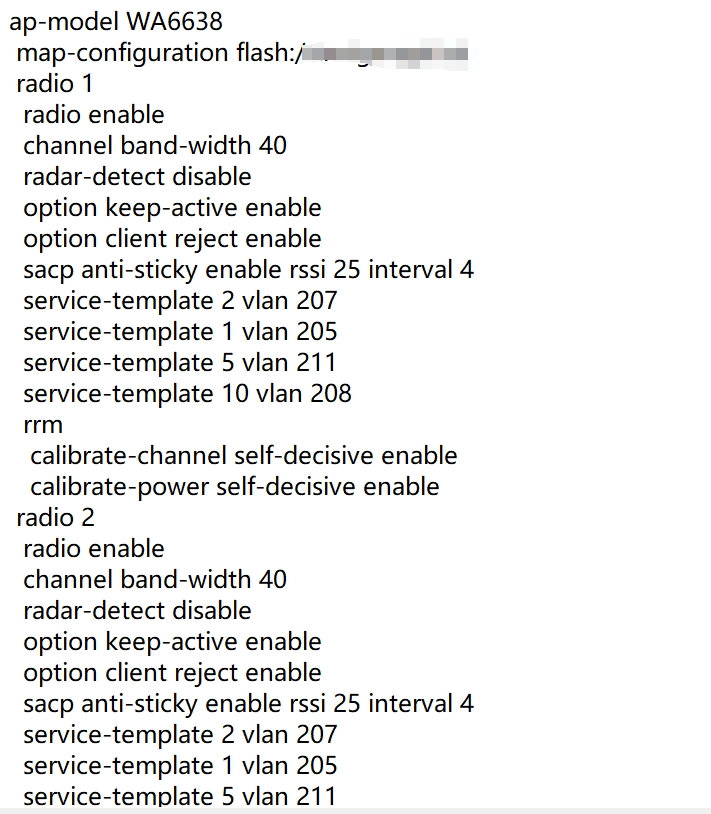

现场环境,两台办公终端位置处于两个AP的覆盖区域,降低了另外一个AP功率,发现终端还会频繁漫游,这个问题有什么好的优化方法

可以设置下漫游阈值尝试下
那就提高2个AP的信号覆盖强度
如果还有问题,那就是终端网卡的问题了
强度调整一下,
