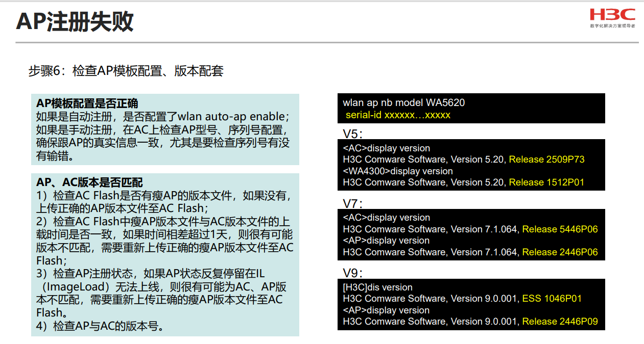

您好,从你的描述没法直接看出来故障原因,可以按照这个“瘦AP注册不上故障排查”步骤检查一下:
https://zhiliao.h3c.com/theme/Chart

  3. 状态检查:
    • 使用命令 dis wlan ap all 查看AP的状态。如果AP在列表中显示,但状态不是“上线”,可能需要进一步调查。
    • 检查AP的指示灯状态。绿色闪烁可能表示AP正在查找AC,但找不到。您可以尝试重启POE交换机。
