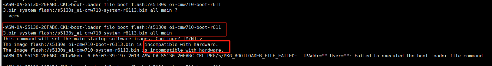

新增一台型号为S5130S的设备,与现网在用的设备(型号S5130)堆叠,报错。

新增一台型号S5130S的设备,与现网在用的设备(型号S5130)堆叠,新增设备的版本是r6843p08,在用设备的版本是r6113,于是从在用设备上get到boot和system文件到新设备(S5130S)上,但是在新设备上指定启动文件时候就报错(如下截图),请问是因为型号不一致的原因吗?要怎么解决?

新产品有器件的升级,老版本不支持,于是不允许降级,只能升级,你可以把老设备升到6348P03,再组堆叠

不同的设备irf建立不起来的,必须要同型号同版本

S5130S和S5130无法使用相同的版本,也无法一起堆叠。
解决办法就是
S5130S和S5130S相同型号设备堆叠
S5130和S5130相同型号设备堆叠

好的,,,我版本从r6843p08降到r6113报错,这个提示incompatible with hardware,这个怎么解决啊?

判断不了,信息太少了。要么不配套要么bootrom版本问题。
