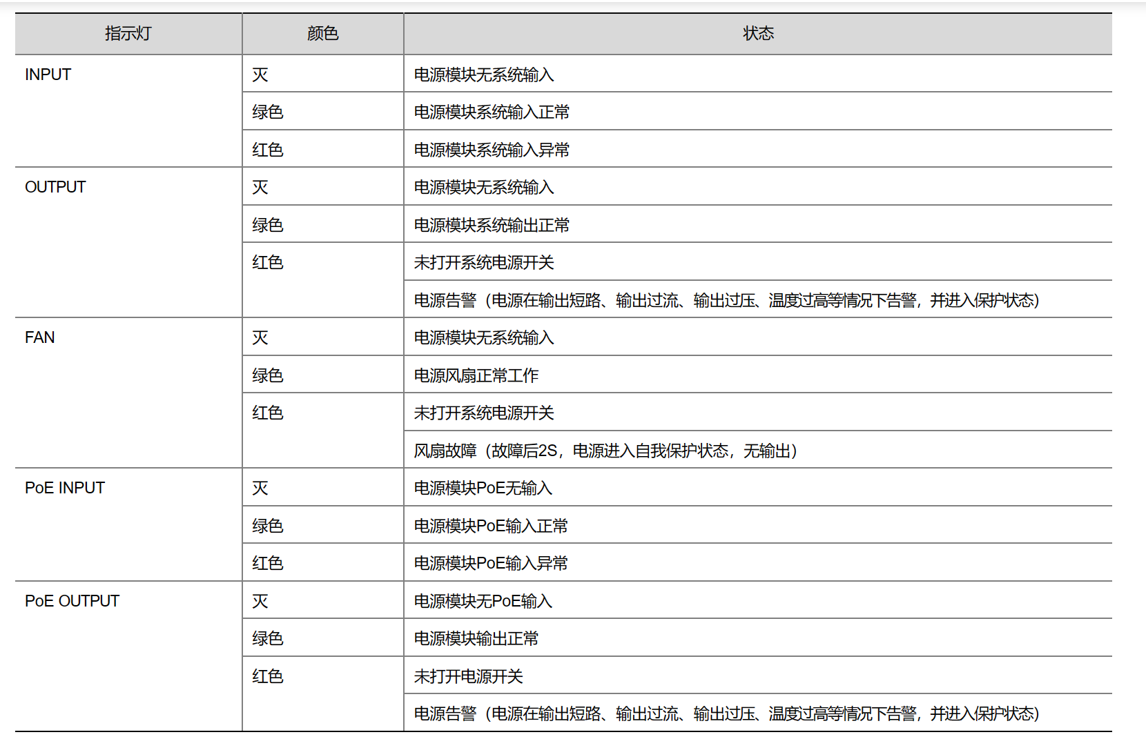

交换机突然宕机 电源亮红灯 这个是电源坏了么

登录设备看看,display fan ,display power,display logbuffer看看异常日志

您好,电源和风扇都故障了
检查下电源插排电源线有没有问题,命令行看下电源状态,有问题联系400走备件
起不来的话 直接400吧

这种情况 肯定是故障了 可以试一下硬启动看看 或者进行命令行查看具体故障信息吧
硬重启 看看能不能启动
