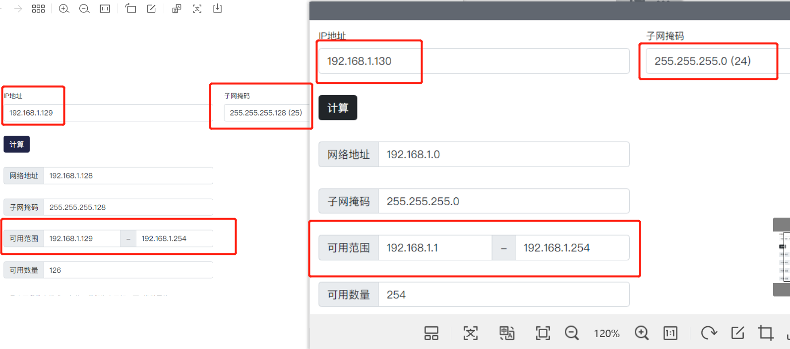

192.168.1.129/25跟192.168.1.130/24这两个地址能通吗?怎么理解呢

实在不会 使用掩码计算器就可以
百度一下子网划分,两个网段都在一个范围内
子网划分的角度来看,这两个地址不能直接通信。如果它们要在同一个网络内通信,要么需要调整子网掩码使它们属于同一个子网,要么需要通过路由器等设备在不同的子网之间进行路由。
你好,需要配置路由的
