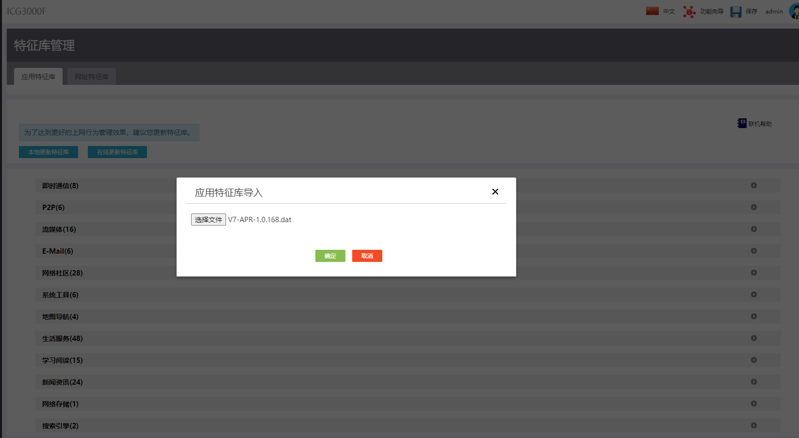

如下图,无License能更新么,要怎么样才能更新特征库。

一般情况下没有相关授权是无法更新相关的特侦库
在线更新试试
粉丝:19人 关注:0人
没有有效期授权更新不了的。不管是在线还是离线都不行的
