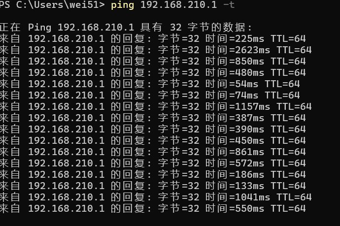

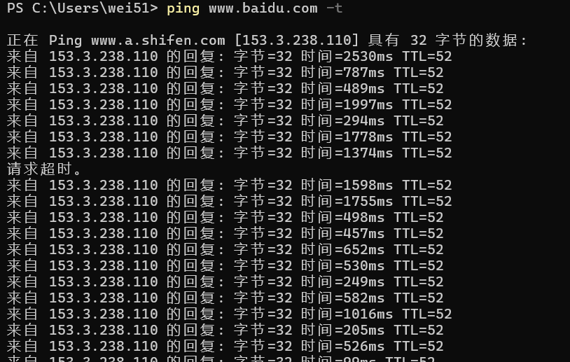

出于访客WIFI的需求,我在2.4Gwifi下创建了第二个ssid,随后wifi出现了严重的网络延迟。但是在终端很少的情况下是正常的,终端增多时会出现这种情况。且仅在2.4Gwifi下有影响,5G wifi下正常。 我的AP的ip是172.17.1.2~4,设置的VLAN网段是192.168.210.0/24,会不会和这个有关。

终端数没有很多,十几个左右

先排查一下内网是否正常吧
就是你的内网 AP到你的网关
Admin 发表时间:2024-04-09 更多>>
可以提供一点思路吗?这种现象常见的原因都有什么呀?谢谢大佬
zhiliao_CtqByx 发表时间:2024-04-09
就是你的内网 AP到你的网关
