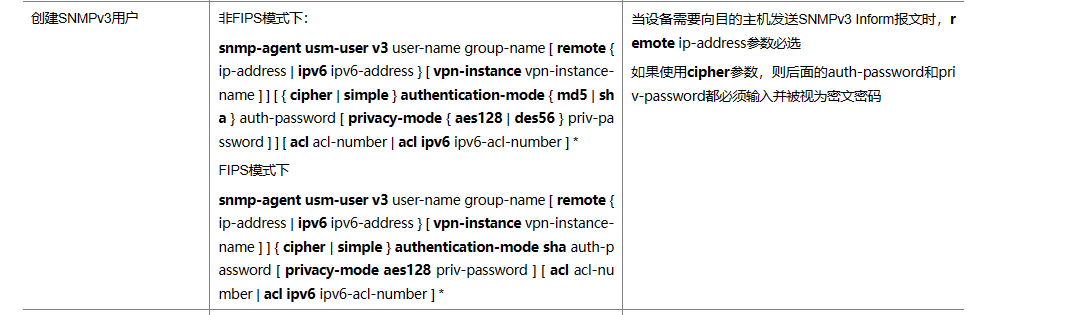

您好,参考
当设备需要向目的主机发送SNMPv3 Inform报文时,remote ip-address参数必选
如果使用cipher参数,则后面的auth-password和priv-password都必须输入并被视为密文密码
