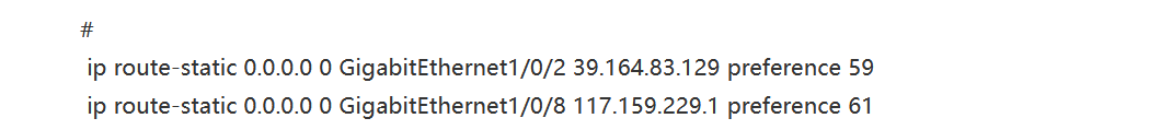

路由器接入2条公网,一条接入GE1/0/2,IP为39.164.83.144,网络正常。另一条接入GE1/0/8,IP为117.159.229.25,网络不通。以下为问题现象:
1、外网ping117.159.229.25不用
2、10.7.168.200:10443内网正常,外网117.159.229.25:10443映射不通。
以下是路由器的配置,请帮看看是哪里的配置问题:

 ip route-static 0.0.0.0 0 GigabitEthernet1/0/2 39.164.83.129 preference 59
 ip route-static 0.0.0.0 0 GigabitEthernet1/0/8 117.159.229.1 preference 61

你配值了优先级,默认走上面那条哇,所以你访问 外网117.159.229.25:10443映射不通的呀
回复zhiliao_T3Abh:
开启保持上一跳功能,另外 如果是单机情况下推荐用接口nat 不用全局nat
zhiliao_h907dg 发表时间:2024-04-09 更多>>
请问优先级我配置成一致吗?如果配置一致后,感觉之前对39.164.83.129的外网映射全部不通了
zhiliao_T3Abh 发表时间:2024-04-09
回复zhiliao_T3Abh:
你这做主备了 啊
路由优先级一致,
zhiliao_sEUyB 发表时间:2024-04-09 更多>>
需要如何配置,变成主主,2个公网都能用
路由优先级一致,
您好,配置策略路由
需要如何配置,变成主主,2个公网都能用
zhiliao_T3Abh 发表时间:2024-04-09 更多>>
需要如何配置,变成主主,2个公网都能用
