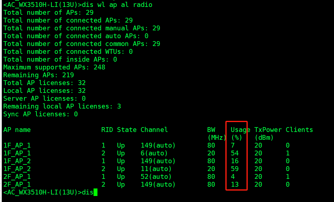

每个AP带机量在30-40 ,这人数也不少了,从AC上登录到AP上,看一下AP的CPU 内存性能,
另外看一下 dis wl ap al radio  看一下使用率。可能是带的人数有点多了,
另外,在有问题的同时,看一下有线测是不是正常的。
先这么观察一下
你这个好像是离得有点进了,没漫游,想想方法去优化吧

dis wl ap al radio ^ % Unrecognized command found at '^' position. 大佬输入内个密码会报这个错。。麻烦前边还应该输入啥命令吗
zhiliao_aUJoB3 发表时间:2024-04-09
补充了一下截图 你看有没有
zhiliao_h907dg 发表时间:2024-04-09
收到了,感谢,我观察下使用情况,还有200M的带宽,公司大概60-70人,以前一直限速20M,现在我给放开了,也观察下,不知道跟这个情况有没有关系
