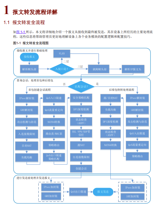

数据到防火墙上,是先匹配安全策略吗?还是先匹配会话表?
  • 0收藏,3401浏览
数据流量到防火墙上,是先匹配安全策略吗?还是先匹配会话表?匹配不到相应的会话表之后,在匹配防火墙的安全策略吗?

您好,优先安全策略
如果优先匹配安全策略,那假使这个流量之前已经有会话存在了,那优先匹配安全策略不是浪费时间吗?或者存在别的机制吗

先看是否存在会话,如果不存在,再看安全策略
Admin 四段
粉丝:11人 关注:0人
  1. 安全策略匹配:防火墙通常会根据预先配置的安全策略来决定如何处理数据包。安全策略包括允许、拒绝、或者进行进一步的检查和操作。当数据包到达防火墙时,它会根据其源地址、目的地址、端口号、协议等信息,与安全策略进行匹配。如果数据包与任何安全策略匹配,防火墙会按照相应的配置进行处理。
  2. 会话表匹配:如果数据包通过了安全策略的匹配,并且需要进行进一步的处理(例如NAT、连接跟踪等),防火墙会将数据包与当前的会话表进行匹配。会话表记录了已建立的连接的状态信息,包括源地址、目的地址、端口号等。如果数据包与会话表中的现有会话匹配,防火墙会按照相应的配置处理数据包,例如进行连接跟踪或应用NAT转换。如果数据包不匹配会话表中的任何现有会话,则可能会启动新的会话,并在会话表中记录新的连接状态。
综上所述,一般情况下,数据包首先会被防火墙的安全策略进行匹配,然后再根据需要匹配会话表。但在实际情况中,可能会有一些特殊的配置或优化,导致处理顺序略有不同。
有回话就不匹配策略了
