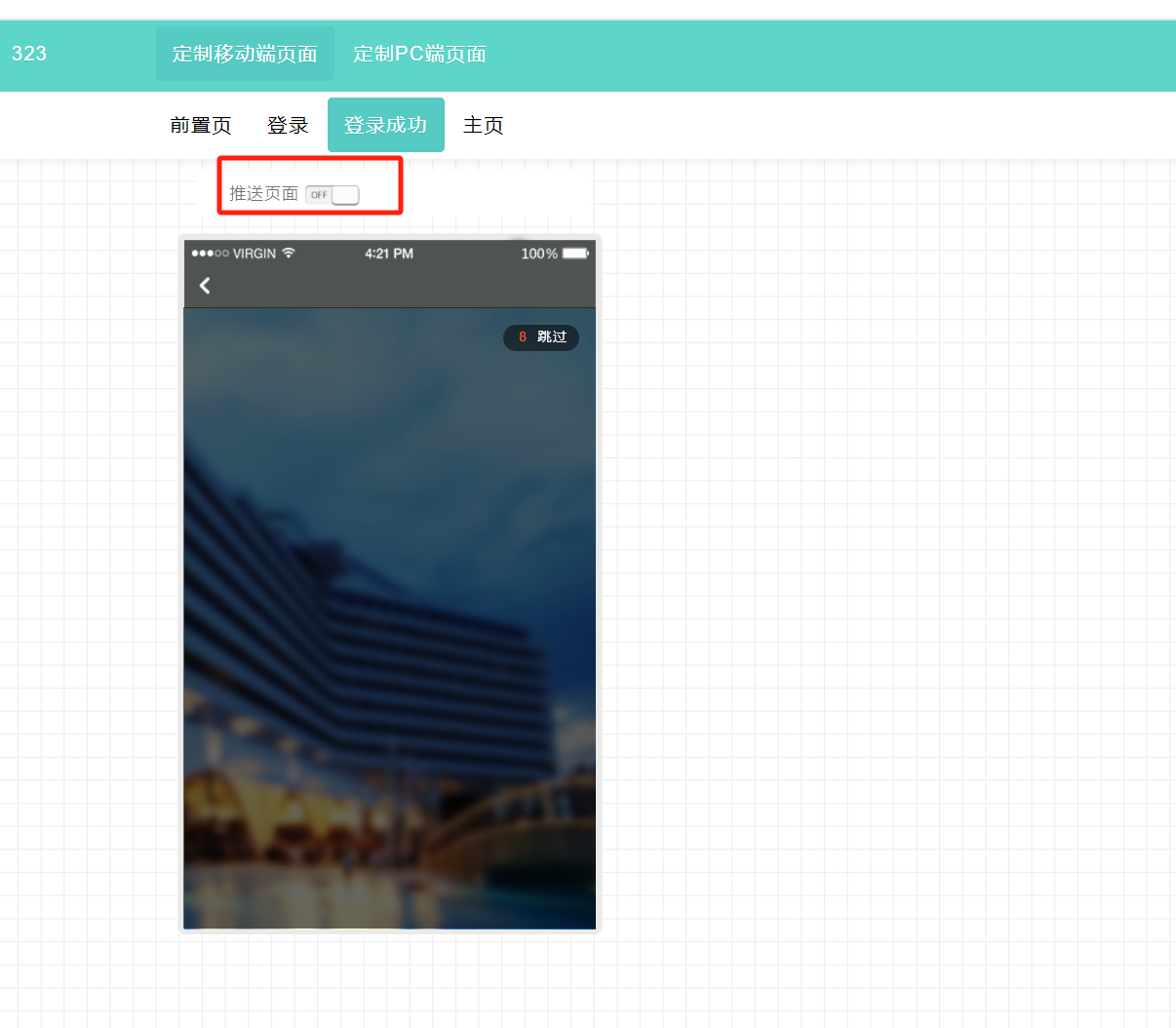

云间的登录成功页面是可以取消推送的
还是会跳主页,主页地址取消不了
zhiliao_OvlrjX 发表时间:2024-04-10 更多>>
还是会跳主页,主页地址取消不了
