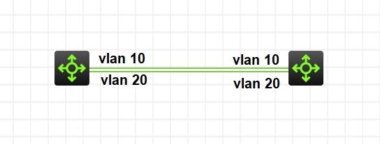

两台交换机连两根线一台交换机端口分别是vlan10、vlan20;另一台交换机也是vlan10、vlan20;
一台交换机的一个端口显示阻塞状态,为什么会有环路呢?交换机默认是mstp;
详见拓扑图

建议多看看原理吧
如果全默认的话,因为默认mstp所有vlan属于一个实例。
因此vlan 10和vlan 20共享默认实例0
当然环路了。。。
如果要解决
1、关闭接口得stp或全局的stp
2、配置基于实例的vlan实现来实现高可用

stp检测到的,关闭一台的stp就可以了

你的mastp 配置好实例了吗?
因为默认是所有vlan共享一个生成树,stp、mstp都是,你可以修改成pvst
或者把vlan10和vlan20关联进不同的mstp的instance组

默认MSTP就不会有环路了?你肯定没认真看完,默认是MSTP没错,但是都在实例0上。
您好,这样本来就接成环了呀
