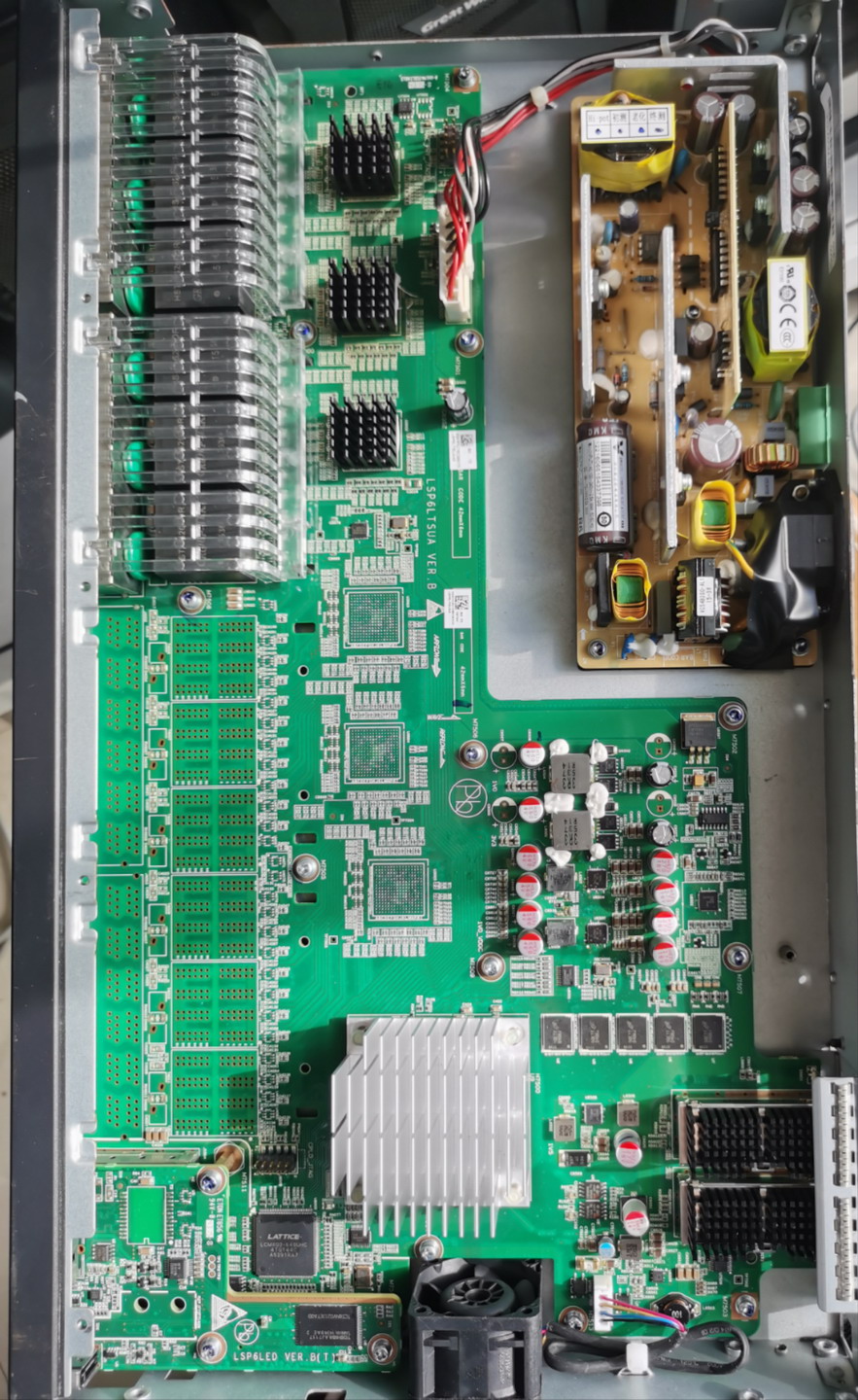

请教懂交换机电路板维修的大侠,或客服帮我问熟悉这款交换机电路的维修工程师,S5560-30S-Ei风扇failed告警问题,故障现象是:进console后,自检启动正常,开始交换机风扇旋转正常,登录进入系统一会儿后,风速会下降,但会降到很低,然后就会提示H3C DEV/2/FAN_FAILED: Fan 1 failed.风扇坏,但过几分钟风扇又会快速转起来,然后提示H3C DEV/5/FAN_RECOVERED: Fan 1 recovered.风扇恢复。如此反复!
说明:命令行至少我试了没用,基本不是设置问题,也不是风向问题,fan prefer-direction slot 1 power-to-port或者port to power,都没用,而且提示The operation is not supported.不支持,还有undo fan prefer-direction slot 1都没用,fan speed control auto或者manual或者百分比,更加不支持这个命令。
我的维修过程,其实最开始维修时,交换机启动自检时风扇转速都很慢,进入系统一直提示风扇坏的告警信息,检查发现风扇供电电源12V的限流保险电阻F7500有问题,有200多欧姆,风扇红色线只有7伏多电压,显然不对,将其更换后,交换机启动自检时,才正常旋转了。更换后,虽然进系统后不告警了,但过一会儿,还是出现前面一段文字描述的现象。
然后再排查,我先弄个模拟PWM的控制电压,让风扇全速旋转,这样系统就一直不告警,这说明风扇的转速检测信号反馈电路都是好的。现在就是PWM的控制信号不正常,开始从风扇的插脚座处的电路,往前倒查,先是一个P185的光耦次级,再光耦初级其中一个脚与一个电阻接地,另一个脚应该是去往PWM信号的,找了半天不知道去哪里了,由于多层板看不到里面线路,始终找不到PWM信号从哪个芯片哪里来的?所以求助!一般这种故障常见的问题在哪块?或者这款机型常见坏哪个器件?
风扇应该是4线PWM控速风扇(台达的DC-12V-0.81A),4线分别红、黄、蓝、黑(分别是电源正12V、转速反馈、PWM控制、负)。转速反馈、PWM控制都有光耦(P185),旁边一个芯片,型号是54320,但用万用表测量,PWM光耦脚跟那边芯片和外围电阻电容没一个脚是连通的,碰了所有点,万用表没一个嘀嘀叫通的,周边也测量遍了。
恳请大侠帮忙,本人红包感谢!本人V:ipcyun

感觉是PMW光耦有问题了,pmw无法给高电压的信号了,让电机一直低速转
你认真看我的描述,交换机启动和进入系统后一会儿风扇控速是可以的,基本也可以说明光耦是正常的。我当时模拟PWM信号电压,也是加在光耦的初级上,控制光耦的,风扇转速控制就一直正常的,所以光耦应该是好的!
ipcyun 发表时间:2024-04-09 更多>>
不是光耦问题,光耦测试了,是好的!

不是光耦问题,早就排除光耦这种低级问题!
我排查的时候,挑起光耦初级引脚,弄了个模拟PWM的控制电压加在光耦初级,直接控制光耦初级,能够控制风扇转速,系统就一直不告警,这说明光耦、风扇的转速检测信号反馈电路都是好的。现在就是PWM的控制信号不正常
