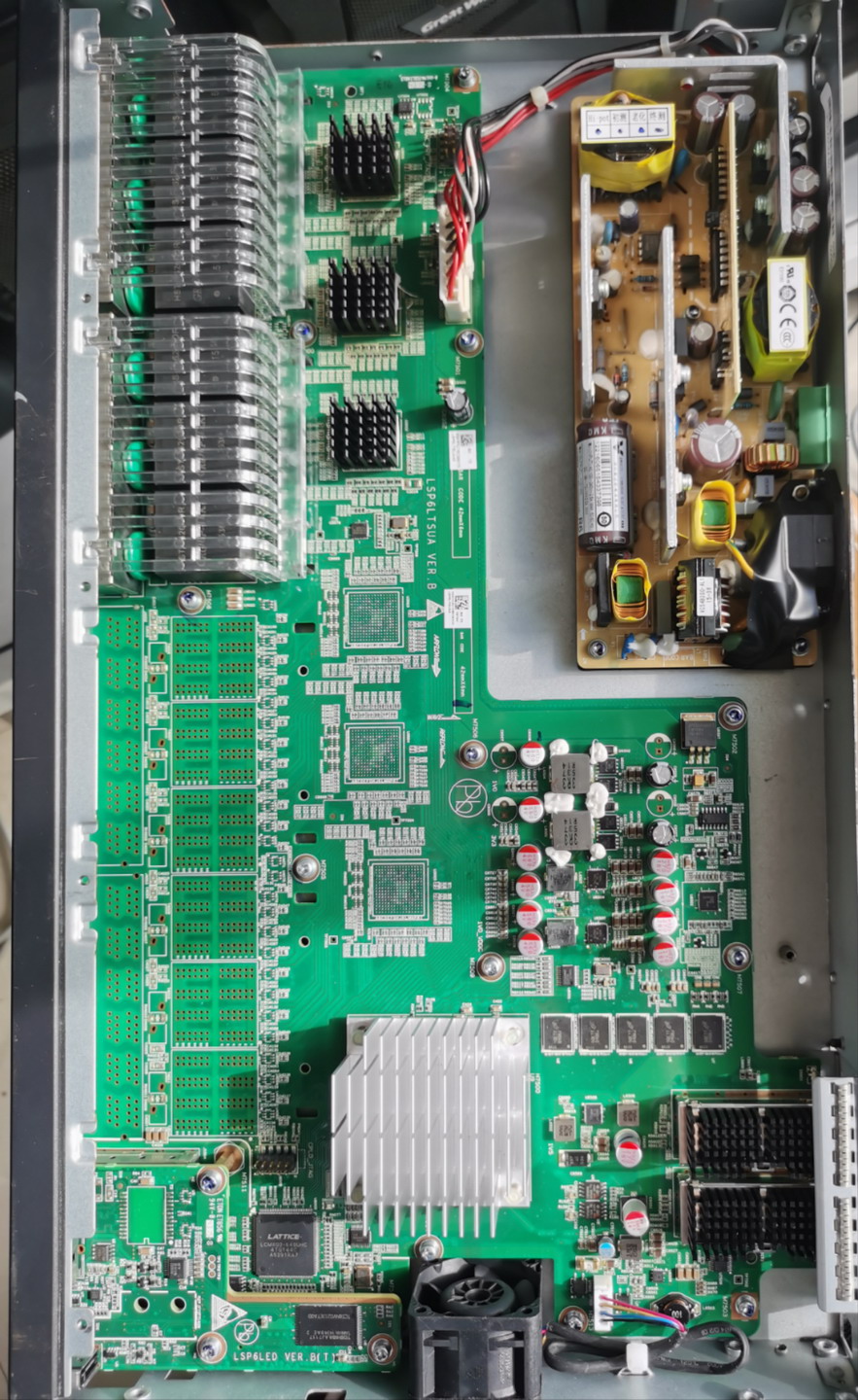

继续请教懂交换机电路板维修的大侠,或客服帮我转问熟悉这款交换机电路的维修工程师,S5560-30S-Ei风扇failed告警问题,故障现象是:进console后,自检启动正常,开始交换机风扇高速旋转正常,登录进入系统一会儿后,风速会下降,但再过一会儿降到很低,然后就会提示H3C DEV/2/FAN_FAILED: Fan 1 failed.风扇坏的告警信息,但过几分钟风扇又会快速转起来,然后提示H3C DEV/5/FAN_RECOVERED: Fan 1 recovered.风扇恢复。如此反复!

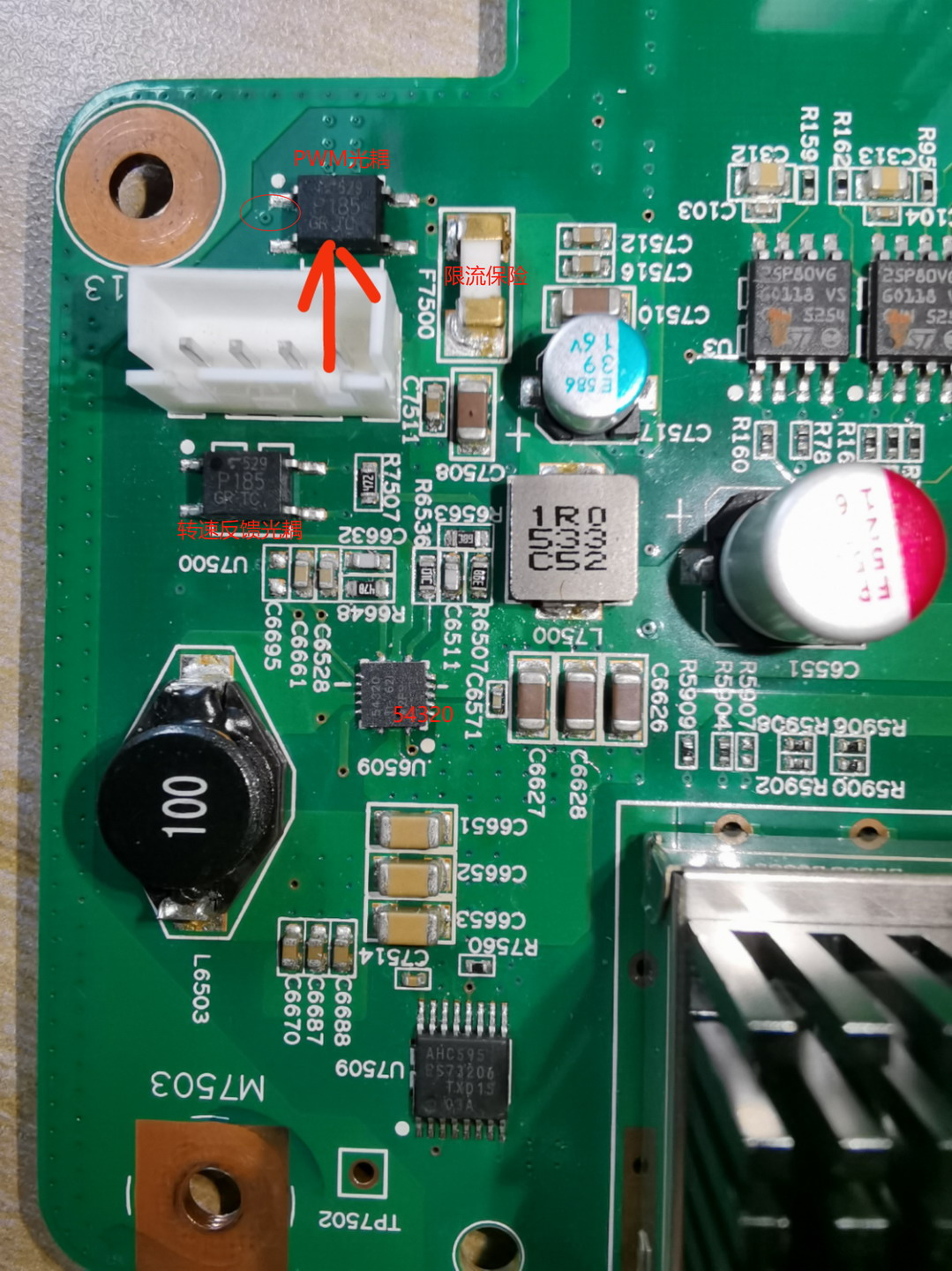

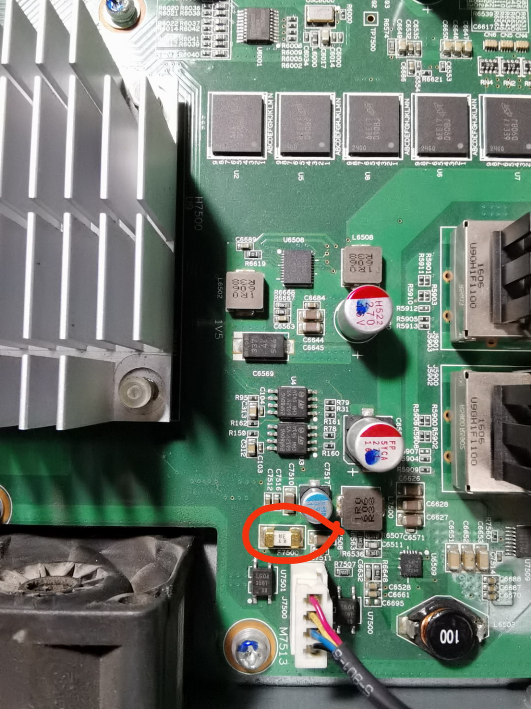

我的维修过程,其实最开始维修时,交换机启动自检时风扇转速都很慢,进入系统一直提示风扇坏的告警信息,检查发现风扇供电12V的限流保险电阻F7500有问题,有200多欧姆,风扇红色线只有7伏多电压,显然不对,将其更换后,交换机启动自检时,才正常旋转了。更换后,虽然进系统后不告警了,但过一会儿,还是出现前面一段文字描述的现象。
然后再排查,开始从风扇的插座处PWM脚,往前倒查,先是经过一个P185的光耦次级,再光耦初级其中一个脚与一个电阻接地,另一个脚应该是去往PWM信号的,我先弄个模拟PWM的控制电压,把光耦初级引脚挑起来,直接控制光耦初级的电压,结果能够控制风扇转速,而且这样系统就一直不告警,这说明光耦没问题,风扇的转速检测信号反馈电路都是好的。现在就是PWM的控制信号不正常,找了半天不知道去哪里了。由于多层板看不到里面线路,始终找不到PWM信号从哪个芯片哪里来的?旁边有一个小芯片,型号是54320,但用万用表测量,PWM光耦脚跟那边芯片和外围电阻电容没一个脚是连通的,碰了所有点,万用表没一个嘀嘀叫通的,周边也测量遍了。54320芯片也更换了(被人误导了),没用,还是一样的现象。

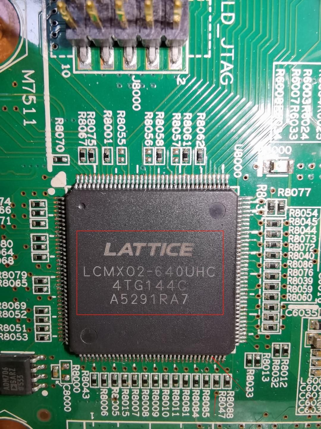

还是自己用万用表到处轻轻触碰,到处扫,今天我自己终于找到PWM信号的来源了,光耦的初级信号来源于另一个大芯片:LATTICE莱迪斯LCMX02-640UHC可编程逻辑芯片,来自这个芯片的第69脚。查到这里,头大了,不知道是这个芯片的内部硬件坏了?还是内置编程有问题了?如果换这个芯片难度大啊!144个引脚,所以求助!这种故障的问题在哪块?
