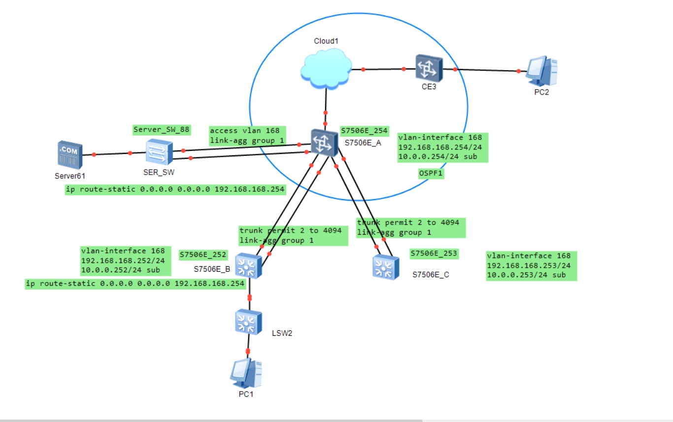

现网中有一台视频业务网关服务器,会不定时出现网内和网外都ping不通造成业务中断;
出现故障现象时从核心上都无法ping通服务器,过30s到2min会恢复。
服务器在接入交换机上,接入交换机二层汇聚到核心,核心上还有两组聚合到汇聚设备。

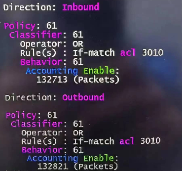

4000大包长ping服务器有4%左右丢包,查了对应的接口,in和out方向都没有错误包?后来做了端口ICMP统计发现5/0/8接口in和out方向无丢包,核心上联口in和out方向包数量不对等
服务器接口统计:
核心上联口统计:

  1. 正常服务器ARP表项应该是从G5/0/8上学到的为什么会从AGG1上学到?环路吗?检查了没发现啊!
  2. 原来图片中拓扑结构一直在使用也没有出现故障,后来机房搬迁了搬迁后一周也是运行正常的,突然就出现故障现象 检查是否有人动了配置也没有发现,跟迁移前唯一变动就是在汇聚交换机B上改了了一块业务板由access改成了hybrid端口。
  3. V5版本的bcm slot clip show/c显示的内容跟V7版本的不一样,网上也没找到对应说明文档 有能说明各项都是表示什么的吗?
拓扑没说服务器IP:192.168.168.61、PC1IP:192.168.168.100
