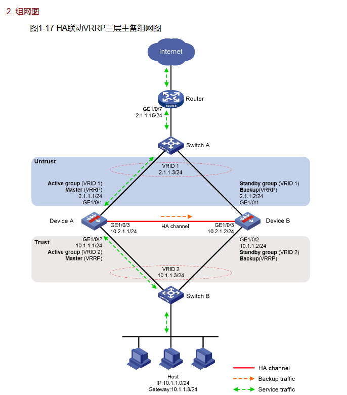

这个案例为啥前面要加台交换机,作用是什么
为啥还有台路由器在前面
目前现在的组网情况的两台防火墙做rbm主备,然后直连光猫,没有前置交换机和路由器   但是只有一条运营商线路,这种情况下咋么个思路配法
现实项目没这交换机和路由器哇

不加交换机的话 一台挂了就断网了
可以是运营商的设备 也可以是路由器

您好,前置交换机
保证了单点的故障问题

单条运营商线路,确实没有加前置交换机的必要
zhiliao_29KE9K 知了小白
他前面放个交换机,是为了实现VRRP,具体作用如下:
1、对运营商线路而言,接入了这个交换机
防火墙1,对上联交换机,
vrrp1 ,
ip add 192.168.1.1/24
虚拟IP:124.74.29.122/30 ,与运营商互联的IP地址
防火墙2,对上联交换机,
vrrp1 ,
ip add 192.168.1.2/24
虚拟IP:124.74.29.122 ,与运营商互联的IP地址
---------这样无论你防火墙1,还是2,坏一台,都不影响互联网,对内放个交换机作用也是一样。
你的现实情况,没有交换机,那你做RBM的意义,仅限于同步配置,坏一台,你需要人工去拔网线切换到另外台。
