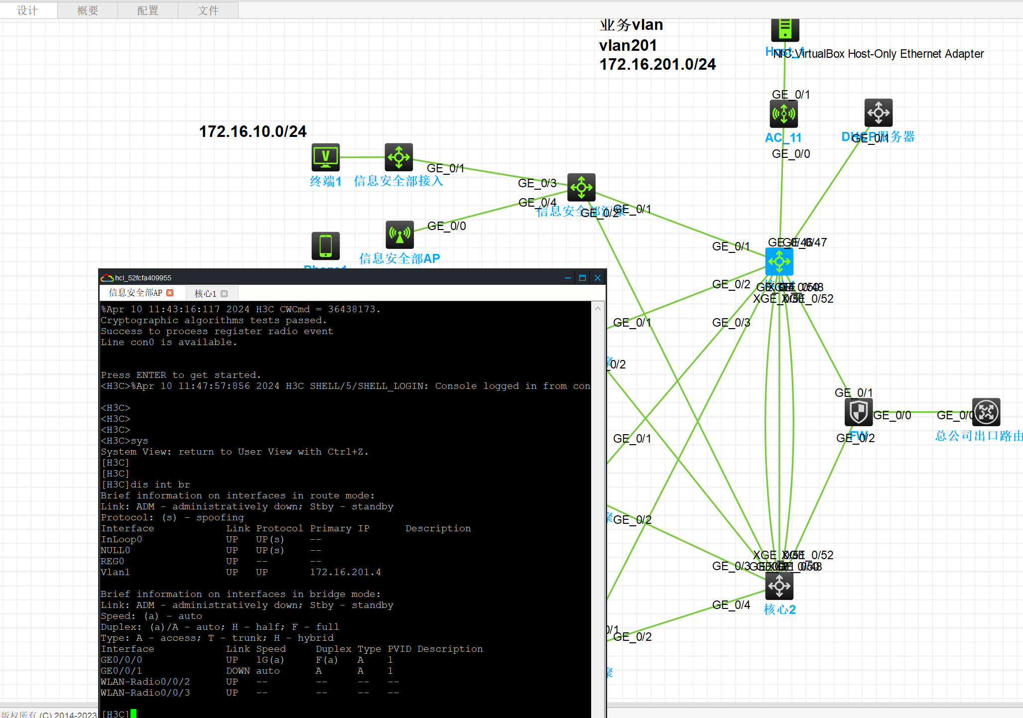

AC旁挂核心,AP链接汇聚,无法上线
2024-04-10提问
  • 0收藏,1584浏览
- 零段
AP可以获取到核心交换机地址池IP,ap可以ping通AC,但是做了模板还是上线不了,请问大神有acap配置模板吗?
