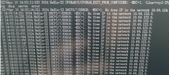

DHCP突然所有终端都自动获取不了地址,怎么排查
2024-04-10提问
  • 0收藏,1960浏览
所有终端拿不到地址,手动可以上
看这个报错提示,应该是DHCP地址池里,没有空闲的可用的IP地址拿出去分配了。可以在一般模式下,清理释放已经超期的IP地址。reset dhcp server expired
检查下DHCP的配置,debug看下
