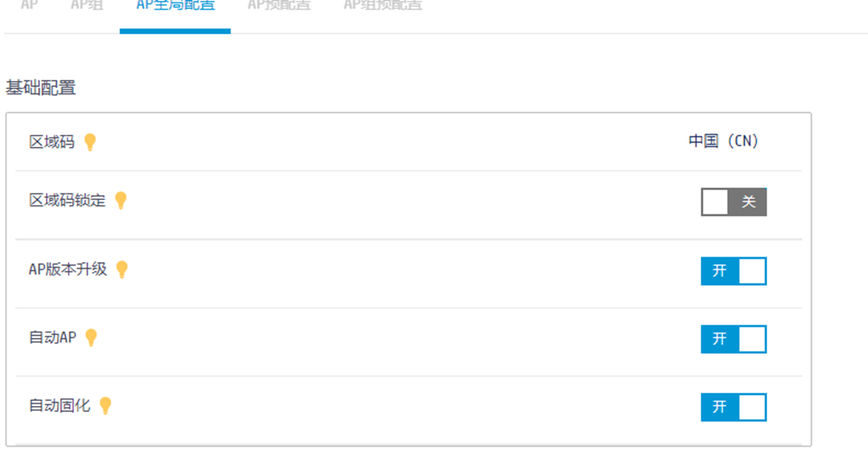

WX3010HL+wa5320-c-e-fit 时,开启了全局开关,wx中还是没有办法发现wa
即使WX3010HL升级了最新版本 ,也无法发现
我找到sn并手工添加wa 也没有成功
我该从哪个方向上去解决这个问题

二层网络通吗,根据手册排查下吧:
AP上线失败.pdf
您好,参考
1、检查网络是否正常
2、检查版本是否是配
3、检查授权是否足够
wa直连wx 用的poe电,授权8个
参考案例 2.1.3 配置开启自动AP功能建立CAPWAP隧道举例
应该是没有在AP组里面  添加AP型号 ,这个型号没错的话应该是WA5320-C-EI吧
